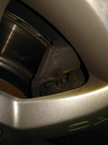

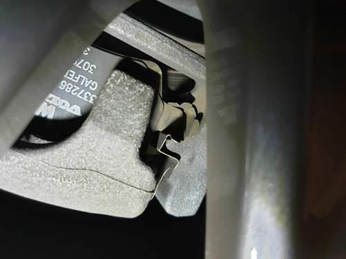

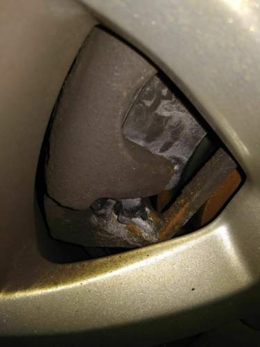

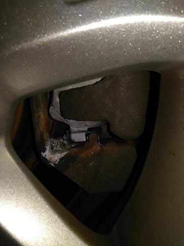

Habe vor Kurzem einen V70 übernommen, bei dem die Bremsen (Scheiben/Klötze) gemacht wurden. Nun ist mir schon zweimal ein echt übler Metallklang aufgefallen, als ob ein Blech auf der Scheibe schleift. Dies ließ sich nur durch etwas Rückwärtsfahren beheben. Wenn ich mir die hinteren Bremsen so anschaue, sehen die dünnen Montageplatten unterschiedlich montiert aus. Zu einem haben die bis zu 5 mm Abstand (HL1) oder halt auch nicht, zum anderen wurde nur bei einem Blech die Endnasen umgebogen (HR2). Frage: Kann es sein, dass die so montiert wandern und dann geringfügig an der Scheibe schleifen?

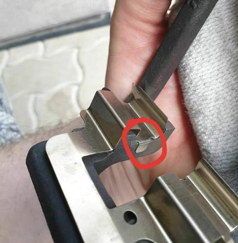

Auf Bild 2 und 3 von Dir erkennt man das Blech (siehe Anhang) auch. Die Frage ist, müssen die Nasen umgebogen werden, damit das nicht wandert? Warum wurde das bei mir nur an einem einzigen Blech gemacht? Und warum steht das eine mehr als 5 mm nach aussen?

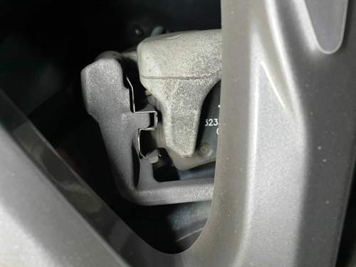

An meinem S80 sind die hinteren Bremsen noch im original Zustand. Da ist nichts umgebogen.
Ja, genauso sieht das bei mir auch aus bis auf ein Blech, da wurden die Nasen um 90° gebogen.

Ich würde mal behaupten, dass das fälschlicherweise gemacht wurde.
Habe meine Bremen letztes Jahr selber gewechselt.
Da musste nichts umgebogen werden.
Aber es stimmt, wenn man sich blöd anstellt, kann man diese Teile zu weit zu einer Seite verschieben! Das braucht dann zwar etwas Kraft beim richtigen Einlegen der Beläge und Aufsetzen der Zange, aber das geht. Denn eigentlich sind nicht die äußeren Enden umgebogen, sondern die zwei inneren. Aber dann auch in die andere Richtung!
Wenn du dir ganz sicher sein willst, ob die Gleitschienen richtig montiert sind, müsste auf jeden Fall schon mal der Reifen runter!
Dann könnte man schon mal etwas mehr sehen.
Besorg dir neue Gleitschienen, mach die Bremsbeläge runter und dann siehst ob was und wo schleift, dann setzt die neuen richtig ein und gut ist.
Sonst musst womöglich auch die Bremsscheiben dann wechseln, wenn es dir tiefe Rillen reinfräst...

Wenn ein Volvo-Händler mir die Bremsen macht, wollte ich die anschließend eigentlich nicht noch einmal überholen müssen - so dachte ich zu mindestens. Ich behalte das im Auge und demontiere die Tage mal die Räder und schau genau hin. Es sei denn ihr sagt, dass das so auf keinen Fall richtig ist.

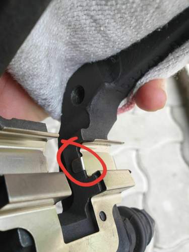

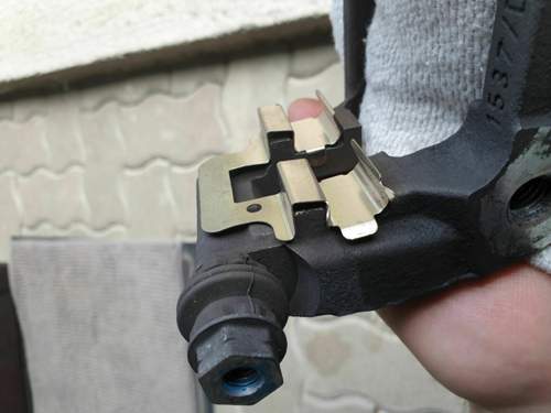

Habe heute die hinteren Bremsen (Scheiben und Klötze) an meinem S80 getauscht.
Die Gleitschienen kann man gar nicht falsch montieren. Außer man stellt sich extrem doof dabei an...
Die rot markierten "Nasen" geben die exakt mittige Position auf dem Bremssattelhalter vor.
An deiner Stelle würde ich das ganze lieber nochmal demontieren und prüfen (lassen).
Gesagt und getan. Alles wieder auseinander, noch einmal neue Klötze und neue Bleche rein. Und siehe da, jetzt sieht es nicht nur optisch besser, gleich oder wie auch immer aus, nein - auch die Funktion ist jetzt so, wie es sein soll. Frage mich gerade, was die heute so lernen in der Berufsschule des Handwerks?
