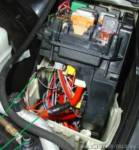

Hallo liebes Forum, wer kennt sich aus mit dem Nachrüsten einer CAN Bus Alarmanlage am W204 Sportcoupe bj. 08/2012?
Habe mir beim Alarmprofi die Anlage Can 5 einbauen lassen. Nun tritt folgendes Problem auf:
Auto wird verschlossen, Alarm wird aktiviert und quittiert (Leuchtdiode blinkt).
Soweit so gut. Nach mehreren Stunden evtl. 4-5h Standzeit ist mir aufgefallen, das die Leuchtdiode nicht mehr geblinkt hat. Beim Entriegeln über die FB blinkte dann die Leuchtdiode im geschärften Modus, so das beim Öffnen der Tür der Alarm ausgelöst wurde. Durch nochmaligen Druck auf die FB wurde der Alarm gestoppt. Man kann also immer erst nach 2 maligem Drücken der FB die Tür öffnen ohne Alarm auszulösen. War nochmal in der Einbauwerkstatt, der Techniker dort meinte "da muss ich die Anlage mal auf einen anderen Plusstrang am Can-Bus klemmen diese Autos schalten im Stand sehr viel ab um die Batterie zu schonen". Gesagt getan, das war gestern. Heute nun habe ich genau das selbe Problem wie oben beschrieben.
Hat irgend jemand eine Idee? Kann es vielleicht sein, das die Alarmanlage bei diesen eisigen Temperaturen (-16Grad) abgeschaltet wird um die Batterie zu schonen? Das Starten des Fahrzeuges funktionierte jedoch ohne Probleme.
Für Hinweise und Tipps wäre ich sehr dankbar.
Vielen Dank. Gruß Andreas

Da ist ein Fehler.
Wo ist die Alarmanlage angeschlossen, nicht das die Spannung getrennt wird nach einigen Stunden.

Ja wenn man da auf Klemme 30g geht ist das so wenn ich morgen Zeit hab schau ich mal wo man ran gehen kann.
Das Problem hatte ich auch beim Nachrüsten einer Alarmanlage im GLK. Ich habe dann ungeschaltetes Plus (Kl. 30) vom SAM Front geholt - da musste ich sowieso ran, weil beim GLK die Hupe bei "Zündung aus" wg. davorsitzendem Relais nicht über CAN angesteuert werden kann.

Die Anlage ist links unten im Fahrerfußraum angeschlossen, die Einbauwerkstatt hat sie bereits 2x umgeklemmt.
@db-fuchs: wäre schön wenn Du mal nachsehen könntest und mir mal einen Tipp geben kannst. (Klemme, Kabelfarbe o.ä.)
Beim ersten Mal war ich nicht mit in der Werkstatt, gestern habe ich dann gesehen wo der Techniker die Spannungsversorgung für die Anlage angeschlossen hat. Vielen Dank !
Gruß Andreas
Ich habe beim GLK im Kabelkanal auf der Fahrerseite kein Dauerplus gefunden. Nur Kl. 30g, das geht nach 3 - 4 Std. aus.

So Leute für den Anschluß KL 30 gibt's 2 Möglichkeit einmal SI-Dose Cockpit oder das Kabel Stromvers. vom Türsteuergerät Links.
Der Bus CAN-B kann nur vom den Türsteuergeräten geweckt werden.Der Hauben Kontakt wird vom SAM-Fahrer eingelesen aber ohne Zündung an wohl nicht weiter gegeben.

War gestern in der Werkstatt zum Umlöten der Alarmanlagenaschlüsse (Dauerplus) mit dem Plan vom db-fuchs. Der Monteur hat mir aber dann gesagt er hat die Plus-Leitung an die Notstartklemme (+) der Batterie gelötet weil er keine Experimente mehr machen will. Heute Mittag nun, man glaubt es kaum, der gleiche Fehler wie am Anfang beschrieben. So langsam bekomme ich graue Haare. :confused:
Weis jemand ob der Notstart +Pol (unter der Kuststoffschutzkappe im Motorraum) ein Dauerplus ist, dann könnte ja vielleicht auch das Steuergerät der Alarmanlage eine Macke haben?

Zu 99% ist da KL 30 drauf.
Das Ding ist wohl Müll,frag doch mal hier ob noch ein MT-Freud so ein Teil hat.
PS Haupt Sache da ist ne Sicherung dazwischen.
