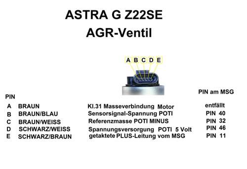

So, jetzt habe ich das AGR Ventil wieder eingebaut aber nun zeigte er mir nach einiger Zeit P0404 an. Ich verstehe das nicht... Gibt es noch was anderes was diese Fehler auswerfen kann?
Der Fehler bedeutet : AGR nicht vorhanden.

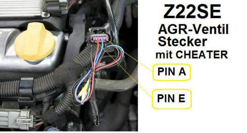

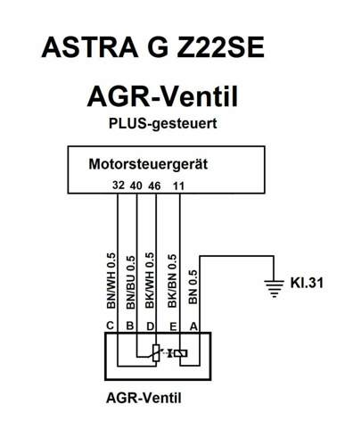

Zieh mal den Stecker ab und mess den Widerstand der Spule.
Das sind die beiden äussersten Pins am AGR.
PIN A Kabel BRAUN Masseanschluss.
und PIN E Kabel SCHWARZ/ BRAUN getaktete Leitung vom MSG.
SOLLWERT müssten 8 bis 10 Ohm sein.
Dann Zündung einschalten und am Stecker die Versorgungsspannung messen.
SOLLWERT :
Batteriespannung

Mach am besten ein gescheites Bild vom AGR-Stecker.
Hab nur was verschwommenes.
Das 2.Bild ist zwar nicht vom Z22SE ,aber die Pins sind gleich.
Und die Belegung der Pins.
Aussen sind die Leitungen Spule. 2 Stck.
Innen für den Lage-POTI. 3 Stck
Hab mal auf Z22SE abgeändert mit richtigen Kabelfarben.
