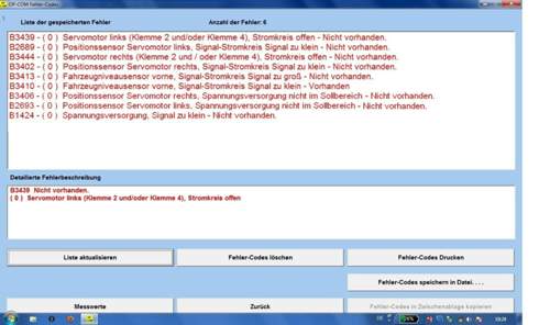

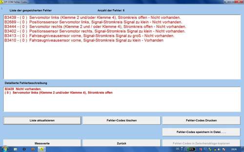

gestern hab ich endlich meinen opcom bekommen und konnte so direkt mal gucken was mit meiner LWR nich stimmt (geht sporadisch aus/an).
Kann mir jemand diese Fehlercodes erklären? Ich würde jetzt drauf tippen das der vordere Sensor ein weg hat.

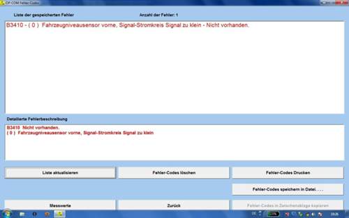

Zuerst kam eine ganze Armada an fehlern, die hab ich dann gelöscht (Bild Nummer1). Nachm löschen kam nur noch der eine (Bild Nummer2).

Dann prüf den mal genauer, das Hebeärmchen muß richtig stramm in der Pfanne des Sensors sitzen.
Häng die Pfanne der Betätigungsstange mal aus und mach das Licht an.
Optimal wäre es natürlich im Parkhaus oder bei Dunkelheit.
Dann beweg den Sensorarm mal langsam rauf und runter.
Die Scheinwerfer-Höhenregulierung sollten dann ruhig aber sehr schnell folgen.

Die Scheinwerfer werden mit einer Person oder 70 Kg auf dem Fahrersitz eingestellt und anschließend die ALWR via Tech2 auf Null kalibriert.
Das ist alles.
Wenn er Fehler hätte würde er sie auch ausgeben.
Zudem würde er doch auch einen Fehler im BC anzeigen.

Schau dennoch mal nach. Es gibt im Opcom eine Funktion die die Scheinwerfer hoch+runter fahren läßt. Bei mir war damals die LWR ok aber die Scheinwerfer zu tief eingestellt, erst das einstellen mit dem Tech2 bei Opel brachte die Funzeln wieder in die passende höhe.
Funktion nicht gefunden :(
Doch den Stellgliedtest gibt es im Menue ALWR.
Fehler gefunden....Sensor vorne zu wenig Spannung
Nur 0.4 Volt
Mal prüfen bei Gelegenheit....

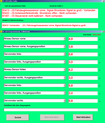

übrigens die Servomotoren ,Stellmotoren stelle ich ohne China-Böller oder Tech auf
ihre Nullstellung ein !
Danke Rosi....
Heute mal kalibrieren lassen, aber wie geschrieben vorne nur 0.4V.
Also mal schauen wo der Strom bleibt
