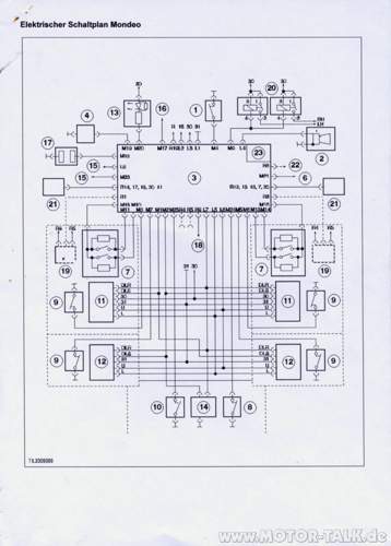

Habe heute für den Mondi, Servicetestunterlagen bekommen. ebenso ein Lageplan von allen Schaltern und Sensoren,,, mein alter Lehrmeister war so freundlich...
Ich habe alle Tests durchgeführt, alle TestAktionen wurden vom Mondi mit Hupenton als i.O quittiert. Auslesen der Anlage ist bei dem Modell nicht möglich lt. Ford.
Ich bin jetzt mit meinem Latein am ende, habe auch keine weiteren Möglichkeiten. Wer will soll sich bei mir bei PN melden, werde in den nächsten Tagen die Unterlagen digitalisieren und hier posten. sofern es gewünscht ist

Okay, richtig den Test meinte ich, die Unterlagen hast du ja. Hast du auch den Schaltplan für das Modul mitbekommen, oder nur den Lageplan für die einzelnen Sensoren?
Die Sache wird durch deine nachgerüstete Funk-FB natürlich nicht einfacher, ich weiß ja nicht, wo du da ins System eingegriffen hast.
93BG 15K600 GB, d.h., es handelt sich um "G-Modul", in deiner Testanleitung findest du das wieder...
Da die rote Warnleuchte in der Uhr "hin- und wieder mal aufflasht", was eigentlich nicht sein darf, gehe ich mal von einem defekten ZV-Modul aus. Nur von dort bekommt die Leuchte ohne Umweg ihren Impuls.
Damit du überhaupt mal was testen kannst, ohne durch die Tröte blöd zu werden und dazu die ZV/DV wieder in Betrieb nehmen kannst:
Klemme das Alarmhorn (hi.li. hinter der Kofferraumverkleidung neben dem Federbeindom) mal ab.
Dann führst du die Tests aus, denk dran "G-Modul".
Zur Not "bescheißt" du das System für den Test, indem du anstatt der Tröte nen einfachen Verbraucher (Lampe) an den Anschluß hängst. Das sollte für dich kein Problem sein.
