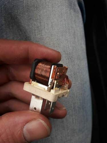

überprüfe auch mal die Relais für Spannungsversorgung....
Themenstarteram 13. April 2018 um 14:10
@Atomickeins schrieb am 13. April 2018 um 16:00:58 Uhr:
Danke.
Wo sind die? Und wie überprüft man die?

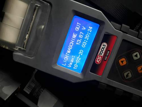

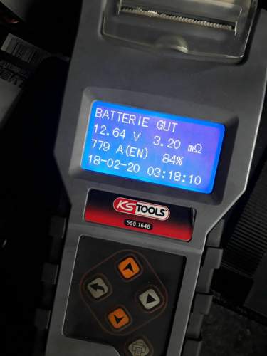

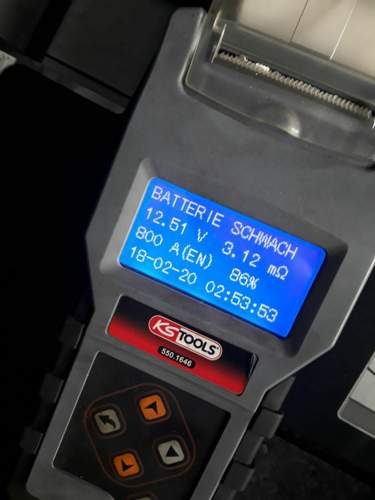

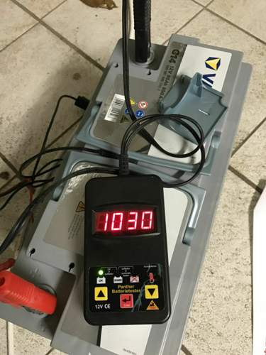

Batteriespannung im Ruhezustand? Bei laufendem Motor?
Wenn so viele Fehler kommen ist oft die Batterie am Ende.
Um den Spannungsabfall bei laufendem Motor zu messen kannst du erstmal die Masse kontrollieren (ist einfacher). Voltmeter an Masse der Batterie und an Fahrzeugmasse halten.
Um Plus zu kontrollieren würde ich eine Messleitung direkt ans Plus der Lichtmaschine anklemmen und die andere am Plus der Batterie.
In beiden Fällen sollten nur sehr geringe Spannungen gemessen werden. Geht die Spannung hoch, dann hast du auf der Leitung einen Spannungsabfall, dessen Grund es gilt zu finden.

Batterie Spannung bei laufenden Motor 13,5v
Bei Motor aus 12,5v
ich will dir ja nicht zu nahe treten aber wenn das mit dem Meßgerät schon Probleme macht solltest Du Dir vielleicht Jemanden suchen der Dir beim Fehlersuchen hilft. Drehe den Wahlschalter von dem Meßgerät nach links auf 20 V- (Gleichspannung von 0-20 Volt) und halte die Meßspitzen an Masse (blankes Metal) und an Plus (z.B. Ladepol im Motorrraum).
Die Relais für die Spannungsversorgung findet man im Relaisträger hinter der Verkleidung unter dem Lenkrad und in einer der E-Boxen im Wasserkasten (im Motorraum vor der Scheibe).
@stepnogorsk schrieb am 13. April 2018 um 17:29:34 Uhr:
Bei Motor aus 12,5v
diese Spannungen liegen meiner Meinung nach noch im grünen Bereich, wie sieht denn die Spannung beim Motorstart aus ?
