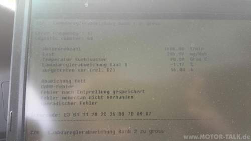

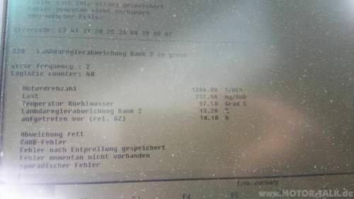

Hallo Leute,
bei meinem E39 taucht immer wieder dieser Fehler auf, mal betrifft es nur eine Bank, mal beide. Potentielle Fehlerquellen wie Falschluft wurden hier im Forum ja schon dankenswerter Weise genannt doch meine Frage ist: Warum taucht der Fehler mitunter erst nach 3 - 400 km auf? Habe letztens den Fehlerspeicher gelöscht, bin dann fast 400 "sportliche" km gefahren - nichts; stelle das Fahrzeug ab, fahre ein paar Meter und die Motorkontrolleuchte geht an...
Hat jemand eine Idee? Würde mich freuen...
Danke!
P.S. Lambdasonden, LMM, DISA neu

Durch Wärme Veränderung im Gummi oder starke Bewegungen des Motors oder gar deren Unterdrucklagerung. Soweit ich weiß sind die doch bei euren Fünfern am Unterdrucksystem angeschlossen.
Bei mir war es ein Haarriß in der Ansaugbrücke (Bremsenreiniger, aufgesprüht -vorsicht! Nicht auf Abgaskrümmer!), mit Scheibeneinkleber abgedichtet.

Bei mir wars die Saugstrahlpumpe - nicht die Schläuche, nein. Die Pumpe. Hat lange gedauert das zu finden und war nervig. KGE, VDD und CO sind nachweislich dicht da nicht älter als 2 Jahre.

Interessant hier wären noch die Trim-Werte bzw Adaptionen.

Besser ist der Rauchtest. Vorne am Faltenbalg direkt hinterm LMM Rauch unter Druck einblasen und schauen ob es irgendwo raus kommt. Kommt was hast du Falschluft.
Es gibt da beim m52 viele und beim m54 noch mehr Möglichkeiten was undicht sein kann ohne das man das sieht oder mit Bremsreiniger merken würde.
