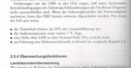

bei obd2 (ab 2001)braucht es etliche fahrzyklen mit alles i.o. das sich der fehler wieder löscht,bei obd1 brauchte man tlw nur die batterie abklemmen.sinn und zweck:motormäßig soll alles i.o. sein wegen umweltschutz und so.ich habe zb mein g5 80ps benziner mit dem u380 (30-35€)von eb.y ausgelesen bekommen obwohl er ja eigentlich canbus hat,hab danach noch mit agv4000 geschaut und ist tatsächlix nix.

damit sich der fc bei obd2 wieder von alleine löscht sind viele fahrzyklen nötig,wieviele weiß ich jetzt nicht mehr genau,der lehrgang ist schon etwas her.fahrzyklus bedeutet das komplette programm was halt dazu gehört:rein raus,fahren,motor warm usw.
die obd2 überwachung ist auch nicht immer aktiv:wenn zu wenig im tank,motor nicht richtig warm,zu hoch über den meeresspiegel usw
der u380 ist ein motor-fc-handausleser den es bei eb.y gibt,bei mir hat er mein golf trotz canbus ausgelesen,das protokoll ist beim motor kwp2000 (???).
der agv 4000 ist ein usb adapter für den laptop der so gut wie alle protokolle kann,u.a. can bus.mit dem hab ich nochmal nachgeschaut und es war nix gespeichert.
wenn der stecker nicht richtig hörbar eingerastet war,kann es schon sein das er wieder abgesprungen ist.

@ULFX: genau so wie es in Deinem Auszug beschrieben ist hätte ich es auch vermutet. Da steht, dass die MIL nach dreimaligem fehlerfreien Zyklus abgeschaltet werden darf. Wieso geht sie dann bei mir nicht aus? Weil ich zwar mittlerweile schon 8 mal neu gestartet habe, da aber nur zwei echte Kaltstarts bis komplett warm fahren dabei waren? Dann müsste die Leuchte ja spätestens morgen Abend ausgehen.
die bedigungen stehen ja in den anhang, darf heißt nicht muß!
kann auch sein das sie viel später ausgeht,die lampe ist dann aus aber der fc ist noch gespeichert bis die anderen kriterien erfüllt sind.
hier noch ein anderer auszug aus dem au-buch,ich weiß jetzt aber nicht mehr ob die fehler weg sind wenn alles i.o. ist aber zb der tank immer auf reserve ist,sprich die obd-überwachung pause macht.wie gesagt:der au-lehrgang ist schon eine ganze weile her!!!
das einfachste ist:löschen(lassen).
so ein rosstechadapter würd ich auch gerne haben,aber 349€ sind mir zuviel,das kriege ich ja nie wieder rein,zumal mich progr. nicht so dolle interessiert.ich hab mir grad son interface v3 für vag modelle bestellt,der soll auch viel können(aber kein progr.) und kost nur 150€ bei preisvorschlagen.
Untitled
Themenstarteram 12. August 2009 um 17:52
und du hast recht behalten. Heute morgen habe ich zum dritten mal seit dem abgezogenen LMM nach dem Kaltstart den Wagen komplett 25 km gefahren und seit heute nach der Arbeit ist die Leuchte wieder aus:)
