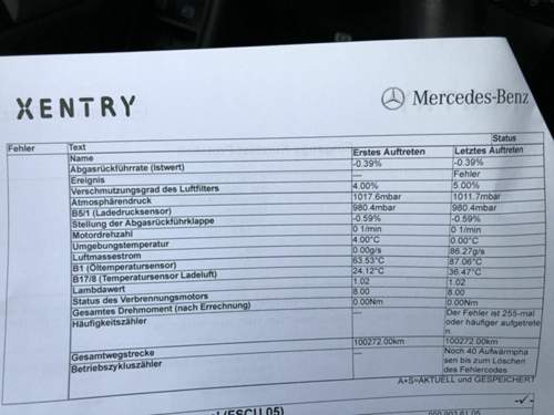

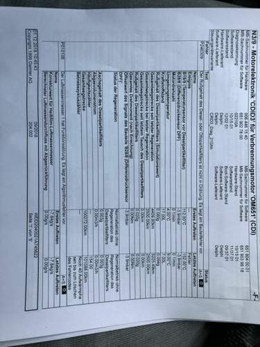

Hab es mal auslesen und drucken lassen. Hier die Werte:
8407ad6a-f907-4f11-85df-e429fa67eafc
27ad2105-c82d-483c-8c63-2326c1d8314a

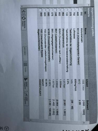

Das könnte vielleicht auch interessant sein oder? Hier steht zB dass die Istwerte vom Ladedrucksensor und Abgasgegendrucksensor höher als die Sollwerte sind. Außerdem soll der DPF auch 400% Verstopfung anzeigen. Als Anmerkung stand da, dass ab 200% ein Fehler auftaucht....
9e15a686-6061-44b6-be7c-0f5310dbc712
@eko29 schrieb am 1. Dezember 2018 um 14:52:16 Uhr:
Die Sollwerte sind mit einem Bereich angegeben und deine Istwerte liegen doch genau in diesem Bereich.
Stimmt.. wie blöd von mir..

Wenn der DPF zu 400% gefüllt ist gehört hir erst mal eine zwangsregeneration durchgeführt . Diese ist mit einer SD durchzuführen. Erst füllungsgrad darü er neu ermitteln. Wenn sich die Regeneration dann immer noch nicht starten lässt den aktuell gebrauchten DPF als neuen einlernen und dann sofort Ei e Regeneration durchführen. Das sollte klappen. Dann die mengenmitteladaption zurücksetzen und fehlerspeicher löschen lassen. Dann nochmal fahren und schauen ob wieder ein Fehler Auftritt. Wenn dann wieder ein Fehler Auftritt diesen abarbeiten.

Bin mit deinem Tipp gestern zu einem Mercedes Experten gegangen. Er meinte grundsätzlich ist es so möglich, aber bei 400% Rußgehalt ist es gefährlich eine Zwangsregeneration einzuleiten. Er hat aber alle Werte zurückgesetzt und den DPF als neu angelernt. Ich sollte dann einfach mit etwas Stadtverkehr starten und dann direkt auf die Autobahn für 70-80 KM, um dem Fahrzeug eine eigene Regeneration zu ermöglichen. Der Fehler ist auch heute noch nicht aufgetaucht. Der Wagen ist auch aus dem Notlauf raus und fährt sich auch wie früher. Ich soll nochmal Sonntag eine längere Autobahnfahrt durchführen und dann Montag berichten.
Bisher läuft alles gut. Danke für dein Tipp :)
