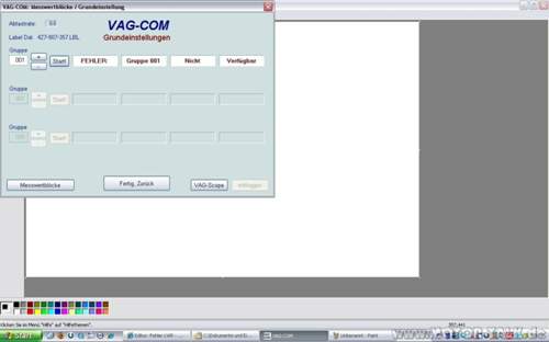

habe auf meinem MFD einen gelben Fehler der LWR.
Bei der Steuergerätediagnose erscheint folgender Fehler:
0603 Scheinwerfer wurden nicht justiert
Fehler: statisch
Im Diagnoseprogramm gibt es einen Punkt Grundstellung. Wenn man diesen ausführt, erscheint Steuergerät kann diesen Befehl nicht.
Es handelt sich um XENON Scheinwerfer.
Beim Fahren zeigen die Scheinwerfer stark richtung Boden. Also ich sehe relativ wenig in die Weite.
Hat jemand ne Idee an was es liegen kann.
Der Fehlerspeicher lässt sich auch nicht löschen.
Danke im Voraus.

Genau dieses Problem hatte ich auch.
Problem war ein defekter Stellmotor.
Nach tausch war das EInstellen wieder möglich und der Fehler lies sich löschen.

das steuergerät für lwr ist hinter dem handschuhfachkasten oder im kofferraum hinten links, rechts neben dem halter für cd-wechsler (da wo auch das steuergerät für aps sitzt) verbaut. der verbauplatz ist modelljahr abhängig. ich GLAUBE bis modelljahr 2000 im kofferraum, danach hinter dem handschuhfach (bin mir aber nicht hundertprozentig sicher).
wenn irgendwas an der lwr anlage (stellmotor, steuergerät, niveausensor) erneuert wurde muß bei der gesammten analge eine gundeinstellung durchgeführt werden.
dazu benötigt man ein diagnosesystem und einen herkömmlichen prüfstand zur scheinwerferjustierung. die scheinwerfer müßen in grundstellung gefahren werden und dann herkömmlich mit dem scheinwerfer justiergerät eingestellt werden. wird diese grundeinstellungs prozedur nicht 100% komplett bis zum schuß durchgeführt entsteht der fehlerspeicher eintrag "scheinwerfer nicht justiert".

Das Fahrzeug muß sich in einem genau definierten Beladungszustand befinden.
Für die jeweils gültigen Sollwerte und Vorgaben zum Beladungszustand:
Arbeitsablauf
Bringen Sie das Fahrzeug in einen gleichmäßigen Ausfederungszustand, indem Sie die Karosserie an jedem Rad mehrmals auf und ab bewegen und das Fahrzeug ausschwingen lassen.
Leiten Sie die Eigendiagnose der automatischen Leuchtweitenregelung ein
Tippen Sie in der Auswahl -1- die Diagnosefunktion "04 - Grundeinstellung" an.
Geben Sie "Anzeigegruppennummer 001" und bestätigen Sie durch Antippen der Q-Taste.
Die Scheinwerfer werden in die Justierposition gefahren
Warten Sie, bis die nächste Anzeige am Display erscheint.
Scheinwerfer einstellen
Die Scheinwerfer sind jetzt in der Justierposition
Stellen Sie die Scheinwerfer mit dem Scheinwerfer-Einstellgerät ein.
Tippen Sie zum Wechseln in Anzeigegruppe 002 die s -Taste an.
Das Steuergerät hat jetzt diese Position als Regellage gelernt
Beenden Sie die Funktion "04 - Grundeinstellung"

WICHTIG!!!!
der FEHLER läst sich erst DANN löschen wenn die grundeinstellung ERFOLGREICH durchgeführt wurde. nur die grundeinstellung "anstoßen" reicht nicht aus, sie MUSS komplett bis zum ende durchgeführt werden, sprich bis am diagnosetester ENDE steht (nochmal kurz: grundstellung einleiten-->scheinwerfer fahren in grundposition-->scheinwerfer nach vorgabe einstellen-->am diagnosegerät "weiter" drücken-->erst wenn "ENDE" angezeigt wird die diagnose beenden). erst DANN läßt sich der fehler im speicher löschen. das ist eine sicherheisfunktion in der software damit die werkstätten nicht einfach hergehen können und den fehler, ohne die scheinwerfer neu einzustellen, löschen können.
gruß
noch eine Anmerkung:
bei mir ging der rechte stellmotor bei der Justierung auch einwandfrei! und man konnte keinen Fehler erkennen. Jedoch gabs im alltäglichen Betrieb immer wieder Fehler. (scheinwerfer fährt ganz nach unten)
d.h.: der Motor erweckte bei der Justierung der Anlage (5x durchgeführt) jedesmal den anschein, als würde er einwandfrei funktionieren.
Erst nach dem Tauschen ging die LWR dann wieder ohne Probleme.
der MOtor kostet gerademal ~50€ rum. ist bestimmt billiger als das Steuergerät

Mein Batterie war leer. Hab dann nach der Starthilfe den Fehlerspeicher abgefragt, ob sich irgendein Fehler gespeichert hat. War zum Glück nichts. Bis ich dann im LWR-Steuergerät war. Dann hab ich "Grundeinstellung" gedrückt, und da kam dennein Fehler und zwar "LWR justieren". Wenn ich dann auf "Fehler löschen" gehe, fahren die Scheinwerfer runter, und dann hoch, aber der Fehler lässt sich nicht löschen. Dann wollte ich eine Grundeinstellung machen, wie im "openobd" beschrieben, aber es funktioniert nicht. Ich bin mir zu 100% sicher, dass Stellmotoren und Steuergerät funktionieren. Denn es hat noch kurz davor (5 min) funktioniert.
Was kann ich machen?
Danke im voraus
mfg
(Hab den ganzen Beitrag jetzt nicht ganz durchgelesen)
Es kann auch ein vergammelter Stecker für und bei den Sensoren sein, der den Fehler verursacht. Also erstmal auf Kabelbruch und Wasser im Stecker überprüfen!
