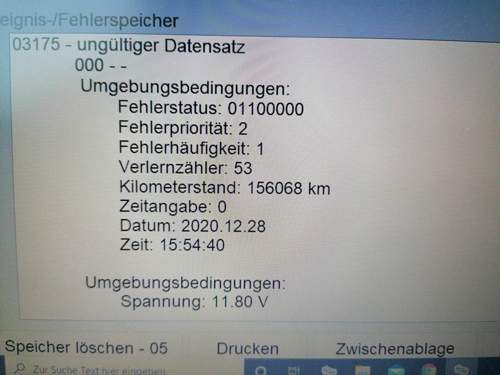

Hallo.
Kann jemand was mit diesen Fehlern anfangen?
Die waren letztes Jahr vor dem Winter noch nicht da.
Als ich den A4 dann nach dem Winter wieder aus der Garage holen wollte war die Batterie total entleert.
Habe heute mal alle Fehler gelöscht, aber diese bleiben über und lassen sich nicht löschen.
Vielleicht kann mir jemand helfen.

Themenstarteram 11. Mai 2016 um 12:06
UPDATE:
Ich habe gestern Fehler gesucht, dabei ist mir folgendes aufgefallen.
Nach Motor Start liefert der Generator keine Spannung "11,7V" wenn ich das Gaspedal betätige und die Leerlaufdrehzahl auf etwa 1500 U/Min anhebe dann liefert der Generator 13,6V.
Weiters habe ich den Aktuellen VCDS Abzug mit einem älteren Verglichen.
Dabei ist mir aufgefallen das damals im Steuergerät 19 ein Subsystem angezeigt wurde (Stg Batterieüberwachung).
Dieses wird jetzt aber nicht mehr gefunden.
Was glaubt ihr, ist es nun eher das Stg Batterieüberwachung, oder doch eher der Freilauf des Generators?
Hoffe es meldet sich jemand zu Wort.
Danke
Lg stievo.
Themenstarteram 13. Mai 2016 um 18:18
UPDATE:
Habe heute das Steuergerät für Batterieüberwachung (J367) ausgetauscht und die Batterie neu kalibriert.
Jedoch hat sich nichts am Fehler geändert.
Kann mir jemand helfen?

Hi
Kann mir jemand sagen was es mit diesen Fehlercodes auf sich hat?
Bitte hilfe. 3 verschiedene Fehler. warumm?
Der erste Fehler ging bei mir mittlerweile wieder weg, nachdem ich nochmal gestartet und gefahren bin.
