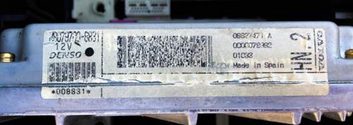

Es handelt sich um ein DENSO Steuergerät
8089700-8831
12 V
Denso
*008831*
08627471 A
Das Steuergerät wurde in München überprüft und kam mit der Meldung „Kein Fehler feststellbar zurück, Verdacht auf andere Fehler am Fahrzeug (ohne Gewähr), mögliche Ursache wäre z.B. Luftmassenmesser."

Aufschrift Steuergerät

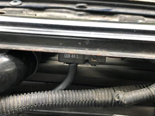

Moin
ich würde da erstmal nach dem Saugrohrdruck Sensor schauen,
ob der Gummischlauch ab ist oder der Stecker daneben liegt.
der Sensor ist am Querblech,wo der Kühler sitzt mittig befestigt und
geht mit einem Schlauch zum Ansaugkrümmer !
mfg

Themenstarteram 2. Mai 2022 um 13:42
Herzlichen Dank, das scheint es gewesen zu sein. Beim Wechseln der Kupplung hat sich der Motor abgesenkt und dabei den Schlauch rausgezogen. Die Werkstatt hat jetzt einen längeren Schlauch eingebaut. Dein Rat hat das Auto gerettet.
