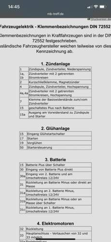

Hier mal 4 Fotos von heute.
Klemme 54 Kurzschluß ..Frage wo ist Klemme 54?
In der Fehler Tabelle steht da was mit Bremslicht, bloß wo soll man da suchen?
Ein Bild zeigt vor der Löschung, eines danach.
Es scheint ein Elektroproblem (mit) zu sein.
Freue mich wenn jemand da etwas herauslesen kann.
Hauptproblem ist ja mal der Wählhebel / Schaltkulisse / fährt nur im 2. Gang.
AnM. Die Schaltkulisse wurde getauscht
Parktronic geht natürlich auch nicht (hängt irgendwie ja zusammen)
Fehler-nach-loeschen
Fehler-steuergeraete-2-klemme
Laut Google ::
Bremslicht schalter..
.jpg

Ein Tip wenn man einfach F 8 drückt bekommt man eine Gesamtübersicht der Fehler.
