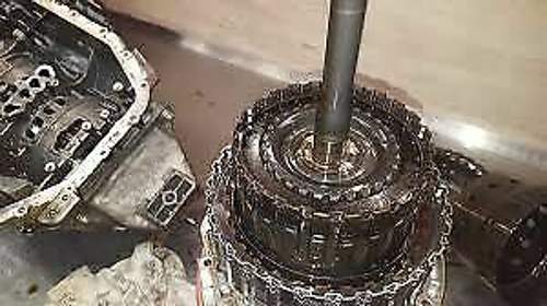

Ein kurzer Zwischenbericht:
Ich habe nun deutschlandweit verschiedene Betriebe kontaktiert, welche sich auf die Reparatur und Generalüberholung von Automatikgetrieben spezialisiert haben. Natürlich auch ZF, jedoch waren das die einzigen die sich nicht zurück gemeldet haben :-)
Alle empfehlen Aufgrund der Laufleistung bei einem 535d gleich eine Generalüberholung wegen der starken Belastung des Getriebes (twinpower).
Die wirkliche Ursache ist jedoch der Drehmomentwandler. Beim 8HP70 verbrennen die Lamellen im Wandler, so dass die Kupplung nicht mehr einwandfrei funktioniert. Wenn so weitergefahren wird kann das Getriebe/Mechatronik ebenfalls einen Schaden abbekommen.
Es wird gerade eine Generalüberholung von Getriebe und Wandler durchgeführt... Mal schauen wie es ausgeht.
Danke für die Infos. Hast du einen Richtpreis bekommen?
Themenstarteram 6. April 2018 um 18:43
Zum Festpreis bei eigentlich allen die ich gefragt habe.
Ich habe jetzt eine Werkstatt in meiner Nähe gewählt, wobei die Generalüberholung noch läuft...
Generalüberholung 8HPZ70:
- Drehmomentwandler für 450 Euro
- Getriebe für 1700 Euro
- bei beschädigter Mechatronik +300 Euro
Der Preis ist ohne A/E Des Getriebes (+300 Euro bei meinem F11).
Alles inkl. MwSt + 12 Monate Garantie. Die Preise in den anderen Werkstätten waren sehr ähnlich (+- 200 Euro). Nur wenige tanzten aus dem Ruder mit >3500 Euro für alles.
Nur wenn das Getriebe beschädigt ist (nicht mehr fahrbereit) kann es deutlich teurer werden.
Anbei auch ein paar Bilder. Recht wenig Ölschlamm, jedoch wurde erst vor 15tkm das Öl gewechselt. Die Lamellen sind auch schwarz verfärbt (kommt vom Wandler). Morgen kann ich das Fahrzeug wohl besichtigen wo mir der Schaden im Detail gezeigt wird.
