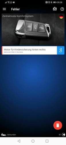

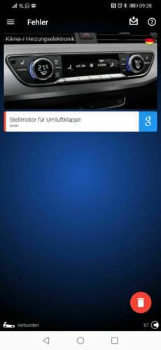

Hallo Forum. Ich habe mir vor einigen Tagen einen GP3 mit Erstzulassung 12/2010 als Langversion gekauft. Ich bin eigentlich ziemlich glücklich bisher und habe auch nur eine kleine Fehlerliste (klopf auf Holz). Anbei mal 4 Screenshots meiner Fehlerauslese. All diese Fehler lassen sich übrigens nicht löschen, sondern sind dauerhaft vorhanden.

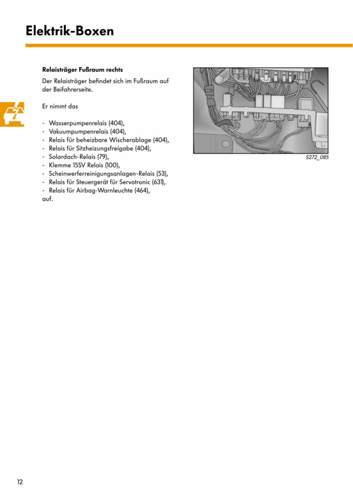

"Freigabe Sitzheizung" - davon merke ich bisher nichts. Die Sitzheizung funktioniert auf allen vier Plätzen. Was könnte dieser Fehler bedeuten?
"Stellmotor für Umluftklappe" - Hier spricht die Auslese von einem Defekt. Ist dieser Fehler bekannt und kann die Umluftklappe relativ easy repariert werden oder ist dazu eine Fachwerkstatt erforderlich?

"Motor für Kindersicherung hinten rechts" - das ist eigentlich mein bisher größtes Problem. Die Tür hinten lässt sich nur von außen öffnen und auch der Fensterheber funktioniert nur vom Bedienteil vorn. Drückt man auf dem Knopf zum Öffnen der hinteren Tür (als wenn man auf der Rückbank sitzt) dann hört man ein leises Klicken. Keine Geräusche gibt es beim Druck auf die schließen Funktion. Ist in der Tür dazu ein Steuerteil verbaut? Wenn ja, kennt einer die Bezeichnung oder eventuell Teilenummer? Wenn man in der Lage ist die Türverkleidung abzunehmen, dann sollte das doch eine machbare Aufgabe sein, oder?
Diese Freigabe wird von einem Relais gesteuert (im Beifahrerfußraum). Es kann gut sein daß die Kontakte verklebt sind und nicht mehr aufgehenn, wesshalb deine Heizungen trotz der Meldung weiter funktionieren.
Den Stellmotor wechseln kann man gut selber machen (mit etwas Schraubererfahrung) es muß aber einiges abmontiert werden. Also mal so nebenbei is nich. Bei meinem war der Motor in Ordnung jedoch die Achsaufnahme gebrochen.
Dein Fehler sitzt im Türschloß. Auch das kann man (mit etwas Schraubererfahrung) selber ausbauen und reparieren bzw die Kindersicherung stillegen. Für den Ausbau schau mal in die FAQs

Das werd ich dann mal der Reihe nach an einem Wochenende durchgehen. Das Relais im Fussraum, ist das in ner Art Sicherungskasten?
Vg Thomas
Das Relais sitzt auf einem extra Träger, siehe SSP-272-Phaeton-Bordnetz (auch in der FAQ)
LG Günther

Das Problem mit der Kindersicherung hat sich gerade von selbst behoben. Mal schauen, ob es so bleibt :D
