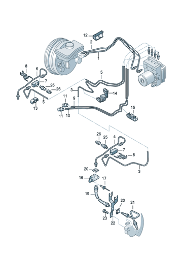

Die Geber sitzen am Verteiler vorne links und rechts hinter der Verkleidung wo die Lenkmanschetten durch das Radhaus laufen.
Am einfachsten ist es erst mal beide Geber zu ersetzen.
Vorher die Stecker und die Kontakte prüfen.
Anschließend muß die Bremsanlage entlüftet werden.

Vielleicht hilft das weiter: https://audi.7zap.com/de/rdw/audi+a6+avant/a6/2006-448/
@derSentinel schrieb am 6. September 2024 um 12:30:19 Uhr:
@StefanQ67 schrieb am 5. September 2024 um 15:52:44 Uhr:
Danke Peter, hättest rein zufällig die Bestellnummern für diese zwei Geber?
Das ist super, ok. kann leider nur mal 3 Grafiken am Tag aufmachen aber immerhin! Danke schön.
Für heute meine 3 Chancen verbraucht, leider nichts gefunden, erst dann festgestellt dass dein Link für 2006 war, meiner ist vom 09.2005. Werde mal morgen weiter suchen.
