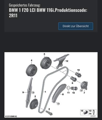

Hallo, ich habe mit meinem OBD2-Gerät den Fehlercode 130F11 ausgelesen. Scheinbar ist es ein unplausibles Signal des Auslass-Nockenwellen-Sensors. Ich vermute mal, dass es das Magnetventil der Auslassseite ist. Am Sensor selbst wird es vermutlich eher nicht liegen, oder? Die Teilenummer des Sensors selbst finde ich gar nicht.
Den Fehlercode meldet das Auto selbst nicht, ich habe ihn bloß selbst im Fehlerspeicher entdeckt.
Hat jemand einen Rat, was jetzt sinnvoll wäre? Magnetventil tauschen lassen und hoffen, dass die Verstelleinheit selbst nicht defekt ist, oder?
Fängt ja gut an bei einer Laufleistung von unter 78000 km. :D
BMW 116i, EZ: 06/2016
Sensor?
