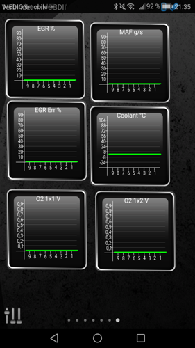

Hallo Guten Morgen zusammen, ich wollte mal fragen ob der Fehlercode P1405 Antriebsstrang wirklich nur das AGR Ventil ist? Die MKL mit dem Auto und Schraubenschlüssel ging immer ab wenn ich ca 95-100kmh fahre an, ich habe es per OBD ausgelesen und es kommt immer die oben genannter feher. Habe das AGR gereinigt sowie LMM und neuen Innenfilter eingebaut aber heute Morgen wo ich wieder auf der Autobahn mit 100kmh gefahren bin ging die MKL wieder an mit demselben fehler. Klar ich hab gesehen p1405 ist das AGR aber was ist Antriebsstrang?
