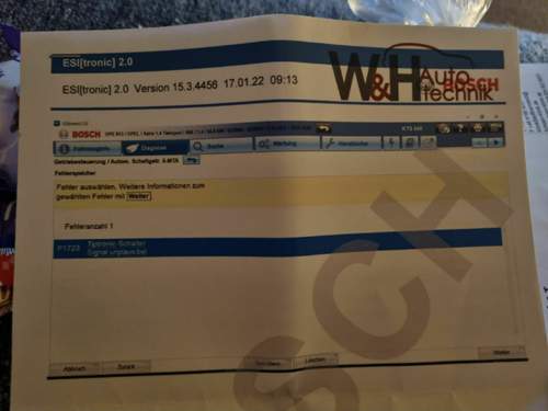

Themenstarteram 17. Januar 2022 um 11:28
Hallo, nachdem mein Auto nochmal in Werkstatt war wegen was Öldruckschalter wechseln, da wurde dieser Fehler p1723 ausgelesen vom getriebe.
Der Meister konnte mir zu den Fehler nichts sagen, war freie Werkstatt.
Hier in der Suche, werde ich auch nicht so schlau.
Hatte einer von euch schon mal den Fehler? Und was würde gemacht. Hat es was damit zu tun was vorher mal beschrieben habe, das nach den ersten Gang zum zweiten, son Geräusch kommt bzw manchmal braucht der mehr Umdrehung bevor in 2. Gang schaltet. Alles immer nur wenn Motor kalt ist.
Warum lässt Du denn nicht mal den Wagen und speziell das Getriebesteuergerät vernünftig vom Fachmann auslesen.
Kannst ja vorher nach Kosten fragen.
Meine Vermutung steht noch:
Der Fehler wird wohl deswegen gesetzt, weil der Schaltweg zu lange dauert (durch Reibung - oder auch durch zu wenig Druck, etc.).
Die Frage ist ja - wie lange willst Du warten, bis gar nix mehr schaltet ?? :rolleyes::rolleyes::rolleyes:
Fahr zum Opel-Händler,sonst wird das nix.
