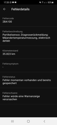

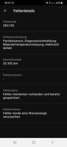

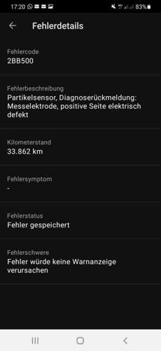

Moin moin,
Kann mir jemand was dazu sagen oder kein bekanntes Problem?
Hab mal paar Bilder angehängt.
Fehler 1
Fehler 2
Fehler 3
+3

Partikelsensor, Differenzdrucksensor, Dieselfilter, NOX-Sensor etc. hängt alles zusammen. Möglichst schnell, aber moderat fahrend, zum :), damit es keine Folgeschäden gibt und Sensor tauschen. Ist der Motor schon im Notbetrieb?

Die Werte im Einzelnen kenne ich nicht, dazu fehlen auch diverse Infos. Selbst bei viel Kurzstrecke ist diese Fehlermeldung nicht normal, v. a. nicht bei "in letzter Zeit".
Ab zum Freundlichen bevor es richtig teuer wird...
...auslösend war "2BB500" (Messelektrode), ein interner Sensorfehler, der im stromlosen Zustand detektiert wird.
"2BA100" ist dessen Folgefehler, der pauschal einen elektrischen Fehler des Differenzdrucksensors beschreibt.
Der Sensor muss getauscht werden.

So ungefähr dachte ich mir das, das eine verursacht den anderen Fehler. Den ersten konnte ich nämlich löschen.
Die Werkstatt sagt, nur das nötigste fahren und dann dürfte nichts schlimmeres werden. Termin ist erst nächsten Donnerstag.
