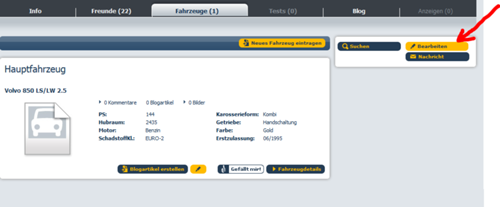

Eigentlich sollte es in meiner Signatur stehn, aber zur Sicherheit noch mal:
Es ist der 144PS 850er von 1996.
Wechsle mal das Kraftstoffrelais
@850erElch schrieb am 19. Mai 2017 um 13:00:16 Uhr:
Moin,
anfangs geht das Etlichen auch so, schliesslich ist es nicht so ganz 'trivial'.
Daher versuche ich neuerdings immer zu Missionieren, dass es im
Profil
sichtbar wird ;-)
