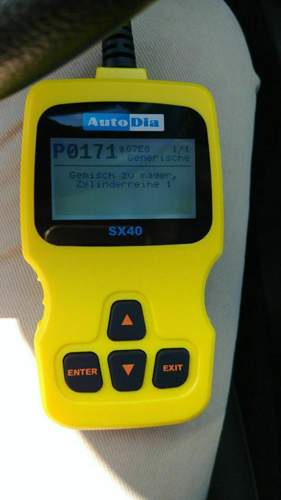

Ich habe heute ein eigenes Diagnosegerät AutoDia OBD2 SX40 für Mercedes bekommen. Und das zeigt mehr als das ADAC Auslesegerät.
Fehler: Gemisch zu mager, Zylinderreihe 1
Scheint wohl dass zu wenig Kraftstoff ankommet, also eine Verstopfte oder Defekte Einspritzdüse.

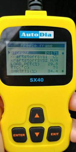

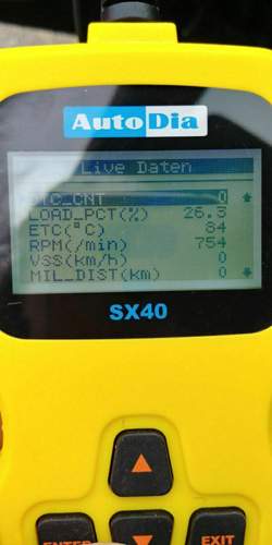

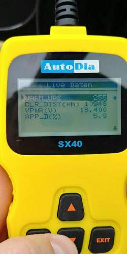

So als Zusatz habe ich ein paar Fotos von heute Morgen gemacht vom Lesegerät, eventuell kannst du etwas daraus erlesen was hilfreich wäre?
Ich würde gerne mal erfahren was diese Warte im einzelnen zu bedeuten haben um dann etwas tiefer lesen zu können. Also sowas wie LONGFT1, MAP, RPM, VSS usw. und natürlcih welche Werte gut sind. Nicht ganz genau da je nach Hersteller diese warscheinlich variieren :)

LOAD_PCT %
WARM_UPS
DTCFRZF
+5
