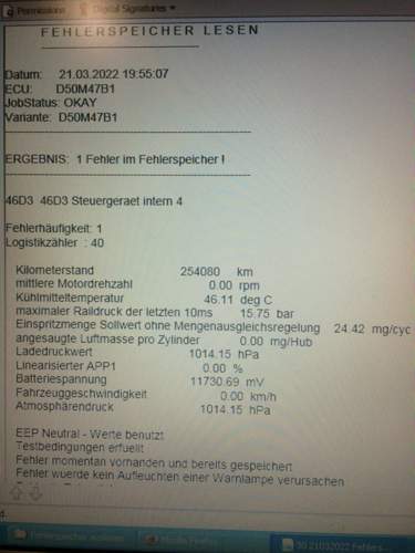

ich fahre einen BMW320s touring, Modell E46, Bj. 2005, 150 PS.
Der Fehlerspeicher wurde nun ausgelesen und gibt den Fehlercode : "46D3" aus.
Es könnte bedeuten, das das Steuergerät einen unterbrechungsfehler an der Endstufe der Drosselklappe hat. Diese Info habe ich aus dem Netz.
Nur ich weiss nicht, wo sich die Drosselklappe befindet und ob die Drosselklappe/Endstufe ausgetauscht werden müsste oder liegt es am MST?
So fahrtechnisch habe ich noch keine einschränkung feststellen können.
Im Anhang versuche ich mal ein Foto hoch zu laden.
Was müsste ich nun weiter machen, um diesen Fehler beseitigen zu können?

So hier ist der Auszug vom Fehler welcher im Fehlerspeicher abgelegt wurde.
Der Fehler hat eine Fehlerhäufigkeit von 29. Der Fehler wurde bereits versucht zu lösche. Er ist jedoch nicht löschbar und ist daher sofort wieder da.

Hallo
Wenn ich das richtig sehe, ist dein Auto ein Diesel als M47D20 und dieser Motor besitzt keine Drosselklappe ;)
Lese bitte nochmals aus, das muß was anderes sein ;)
Und bitte auch sowas wie Fahrzeug, Motor und Getriebe angeben.......

Themenstarteram 22. März 2022 um 21:37
danke ersteinmal für Deine Antwort.
Der Fehlercode 46D3 stimmt. Er wurde an 2 Tagen 3 x ausgelesen.
Den Fehler "Steuergerät intern 4" kann ich auch nicht löschen. Er ist sofort wieder da.Was ist denn das für eine Fehlercode? Ja und wie könnte ich ihn beseitigen? Ist da evtl. das Steuergerät defekt?
Kontrolliere erstmal ob das Motorsteuergerät alle Plusleitungen hat, die es braucht.
Im Kasten der Steuergeräte im Motorraum ist ein Sicherungsblock, teste Mal, ob da alle ganz sind.
Themenstarteram 29. März 2022 um 15:54
Hallo, den Sicherungskasten im Motorraum habe ich überprüft. Da sind alle Si. augenscheinlich o.k. heute ist mir auf der Autobahn aufgefallen, das wenn ich den Tempomat eingeschaltet habe (Cockpit grüne LED leuchtet), ich dann den Tempomat nicht mehr mit den +/- Tasten am Lehrad steuern kann. es ist dann keine weitere funktion zu erkennen. Sonst gibt es keine besonderen funktionsstörungen. Im Fehlerspeicher ist nach wie vor der Fehlercode46D3 Steuergerät intern 4 abgelegt.
Dieser Fehler kann auch nicht gelöscht werden. Der Fehlerspeicher wurde mit BMW Inpa ausgelesen. Hm ich wüßte nicht, wer mir das Steuergerät überprüfen könnte. Klar BMW- aber das kostet. Oder sie sagen gleich ist defekt, ca. 1500 E. Welche alternative hätte ich? Ich komme aus 40764-Langenfeld (zw. D#dorf und Köln).
