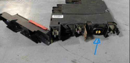

habe im Fehlerspeicher den Fehler
B1CFF Pyrosicherung Widerstand zu klein
Was könnte das sein meine Werkstatt weis nicht weiter.

Zum Stichwort Pyrosicherung fällt mir am Pluspol der Batterie die Sicherung ein, die bei einem größeren Unfall die Verbindung zur Batterie kappt. Vielleicht solltest du die mal prüfen lassen.
Themenstarteram 21. Juni 2017 um 11:49
Ja das komische ist mein Auto läuft ja perfekt, hatte nur einen kleinen Streifschaden, seitdem leuchtet Airbag und beim auslesen zeigte es diesen Fehler an.
Dann wird man wohl am einfachsten die Pyrosicherung austauschen lassen. Eigentlich sollte der Freundliche eine Fehlersuchroutine zu dem Fehler abrufen können.

Wenn es jemanden interessiert der Stecker an der pyrosicherung war defekt kostet ca 50€ zu reparieren kann man selber machen

Doch war eine Mb Werkstatt die haben mir die Pyro Box angedreht..., mir hat ein Thead aus Amerika geholfen da stand drin das es der Stecker sein kann den habe ich gewechselt und damit wars erledigt

Und wo hast du den stecker her ? Weil ich jetzt das gleiche Problem habe. Und wo ist der Stecker überhaupt ? kannst du ein foto machen bitte. Fahrzeug kommt so wohl leider nicht über TÜV.

Und wo hast du den stecker her ? Weil ich jetzt das gleiche Problem habe. Und wo ist der Stecker überhaupt ? kannst du ein foto machen bitte. Fahrzeug kommt so wohl leider nicht über TÜV. Ist es das teil vorne an der Batterie ?
