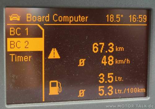

Ich hab die anzeigen heute einmal beobachtet.
Ich hab das auto ganz normal gestartet und bin zur Arbeit gefahren. (Ca 30 km)
Nach 1/3 der Strecke ist die Reichweite von 330 auf 190km herunter gegangen. Als ich dann bei der Arbeit angekommen bin, hatte ich aber wieder 280km Reichweite. Also normal. Der durchschnitt verbrauch ist nicht gestiegen und ist bei 8.3l pro 100km geblieben.
Die anzeige vom tank hat sich eigentlich nicht bewegt.
klingt seltsam.. vorallem wenn sich die Reichweite so apprupt ändert...
Wichtig ist da: die wird nicht anhand momentanverbrauch etc berechnet sondern anhand der letzten X km. Ich schätze da so 100km.. d.h. fährt man 100km mit 240km/h und dabei 31l verbrauch dann wird die Anzeige noch ne ganze weile danach 'murks' anzeigen also selbst wenn man volltankt stehen da nur 170km oder so statt 5xx... Bis man wieder ca 100km mit nem normaleren verbrauch zurückgelegt hat..
ps: 8.3 L beim opc?! waha! .. Ich kämpfe um unter 13L zu bleiben und im Sommer eher 14.4...
pps: wenn du den boardcomputer frisch resettet hast sind solche Sprünge beim Durchschnittsverbrauch normal. Bei der Reichweite aber eigentlich nicht.. hattest du Batterie abgeklemmt? Dann werden evtl diese letzten X km auch gelöscht..
