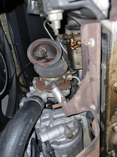

Ich habe seit anfang 2021 phase 1 drauf (Opel Astra J 1,4 120PS).
Vor kurzem wurde Turbolader und KAT neu geamcht. Danach lief er wieder super. Seit kurzer Zeit kommt der Fehler P0014 und dabei zieht er nicht mehr. Nach dem löschen ist alles wieder in Ordnung. Er hat auch kurze ruckler um Leerlauf. Der Fehler kommt auch sporadisch und mal auch erst in 2 tagen.
Jemand eine Idee wo ich ansetzen kann?

NW- Verstellung fehlerhaft.
Entweder Steuerkette gelängt oder NW- Versteller defekt.

Hatte ja am Anfang keinerlei Probleme. Also wäre es erstmal besser zurück zu rudern. Ein rasseln kann ich nicht hören. Das Problem mit dem Turbo war der Haarriss. Danach lief er wieder top.

Dann könnte es der NW- Versteller sein.
Laufleistung in Km??

Und die erste Steuerkette??
Da würde mein Verdacht in Richtung Steuerkette gehen, komplett mit allem neu machen.

Ja die erste. Ich wollte erstmal den Sensor wechseln auf Verdacht. Aber wahrscheinlich wird es die Steuerkette sein. Wird dann teuer
@Tizzen86
Mit NW- Versteller so um die 1.000 Euro +-200 Euro.

So Kette und Versteller sind neu und läuft auch viel ruhiger, aber habe festgestellt, dass im stand an und zu immer noch diese kurzen ruckler kommen. Da wackelt auch die gangschaltung.

Hatte ich mal bei meinem 5er BMW,
da war ein Kabelbruch in der Leitung zum Common Rail Drucksensor!
beim Fahren nicht wirklich präsent , nur im Leerlauf hör und Spürbar....
evt. mal da gucken!
