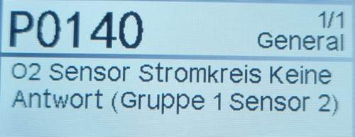

Themenstarteram 16. Februar 2022 um 20:17
Fehlercode p0140
Opel Zafira a 1.8
Bj.2002
0035 400
Moin, der Fehler kommt entweder nach zwei oder 5 Tagen.
Lambdasonde nach Kat ist neu .
Hosenrohr neu .
Luftmassenmesser neu .
Ich finde auch keine undichtigkeit ..
Wer hat noch Rat?

Moin, kaufen Sie eine dose bremsenreiniger ,motor laufen lassen und die ansaugbrücke absprühen wenn die drehzahl schwankt dan haben Sie mickrorissen in der ansaugbrücke hatte ich schon paar Kunden wo es so war probieren Sie das aus
Kabelbruch evtl.

Wurde eine "Universalsonde" benutzt?
am 17. Februar 2022 um 19:07
Den Bremsenreiniger würde ich mir sparen, angebliche Risse in der Ansaugbrücke haben mit dem FC nicht zu tun. Aber damit hätte man eine erhebliche Brandgefahr ohne Aussicht zum FC was erfahren.
Wenn die Sonde neu ist, würde ich die Kabel und Stecker auch als erstes prüfen(Sichtkontrolle und durchmessen).
Themenstarteram 19. Februar 2022 um 16:05
Moin , Ich habe gemerkt wenn ich langsamer werde geht die Lampe an ...
Heute habe ich mal die Lambdasonde vor Kat abgezogen und es kam kein fehlercode.
Kann auch die das Problem sein?
