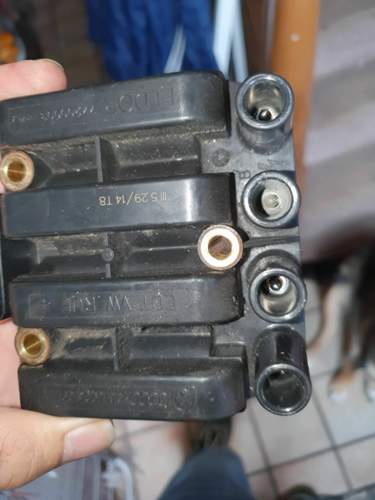

Haben die Zündspule jetzt ausgetauscht, Fehler besteht leider weiterhin. Was mir aufgefallen ist ist das der eine Steckplatz ziemlich oxidiert ist. Für das Zündkabel gilt dasselbe. Leider haben wir jetzt keinen Zündkabelsatz parat, aber kann es überhaupt sein dass das Zündkabel evtl beschädigt wurde und der Fehler aufgrund dessen trotz neuer Spule weiter besteht oder ist das eher unwahrscheinlich?

@Jaypeekay kontrolliere die Zündkabel bei einem der Zylinder isz das Kabel fritte. Sieht oxidiert aus! Ich würde alle neu machen kostet nicht viel ! Und gleich die Zündkerzen neu machen !

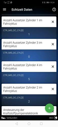

Diese Fahrzeuge haben desöfteren Zündaussetzer , welche man per Livedaten sehen kann. Im Fehlerspeicher ist meistens nichts hinterlegt, aber man spürt es !
Siehe unten ! Screenshot
@FranziskaW Siehe mein Screenshot so könnte es bei dir und beim TE auch aussehen.

Die Zündspule ist Schrott und das vergammelte Zündkabel genauso, das hat wenig mit einer defekten Lichtmaschine zu tun.
Lies einfach die Teilenummer der alten Lichtmaschine ab und bestell danach die neue, so einfach ist das.
@AudiJunge ja definitiv das Teil ist Schrott oxidiert. Und genauso sieht es auch der Stecker vom Zündkabel aus .
