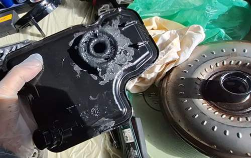

Ich konnte die ATF-Temperatur über 85°C nur bei einer Autobahnfahrt erreichen. Sobald ich in der Stadt fahre, selbst mit viel unnötiger Beschleunigung, sinkt die Temperatur wieder. Letztlich habe ich es geschafft, die Temperatur bis zu meiner Garage auf 84°C zu halten. Bei laufendem Motor habe ich das Auto schnell auf den Wagenheber gestellt, um die Kontrollschraube öffnen zu können. Das Ganze dauerte nur etwa 3 Minuten, aber die Temperatur sank dabei auf 80°C. Den Ölstand habe ich jedoch ohne Wagenheber überprüft, damit das Auto auf einer ebenen Fläche stand.
@Caravan16V;
Es könnte eine gute Idee sein, den Ölstand mithilfe eines Festbremsdrehzahl-Tests (bei 1200 U/min) zu erwärmen. Allerdings kann ich technisch nicht genau sagen, wie sich das auf andere Bauteile auswirkt. Der Festbremsdrehzahl-Test sollte nicht länger als 5 Sekunden dauern, da sonst Schäden an den Kupplungslamellen oder am Drehmomentwandler führen kann. Wenn du auf elektropneumatische Bauteile wie die Solenoid-Magnetventile hinweist, habe ich diese alle überprüft (6x 5,5 Ohm und 1x 18,4 Ohm beim Shifter-Solenoid). Zusätzlich habe ich sie mit einer 9V-Spannung getestet (ich konnte das Klickgeräusch bei allen hören). Ich habe sie gründlich gereinigt und wieder eingebaut. Den Ventilkörper habe ich auch überprüft, es gab keinen Druckverlust bei den Regelventilen. Den Stecker habe ich ebenfalls gereinigt. Weitere elektronische Überprüfungen habe ich mangels Know-how nicht durchgeführt.
@rosi03677;

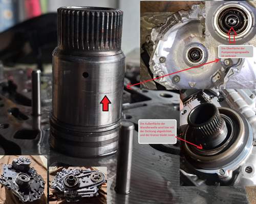

Die Magnetventile waren nicht sehr verschmutzt, und als ich sie öffnete, fand ich keine Späne. Allerdings war etwas schwarzfarbiger Schlamm vorhanden (siehe das Bild). Ich habe überlegt, den Reibungssatz zu kaufen und das Automatikgetriebe zu zerlegen, um die Reibungsplatte zu ersetzen, aber ich finde den Satz nur auf Aliexpress, und dort habe ich schlechte Erfahrungen gemacht. Auf eBay gibt es einen Überholungssatz für 6T45e-Modelle, aber ich kenne die Unterschiede zw. 6T45 und 6T45e nicht.
https://www.ebay.de/itm/315048772059?...
@IanHammer;
Mein Opel ist nur 20 Tage älter als deines, mit der gleichen Nummer, also 6T45 6NLW. Ich weiß nicht genau, ob sein Getriebe das gleiche RPO hat, aber mit hoher Wahrscheinlichkeit schon, da die anderen Teilenummern genauso sind wie bei deinem. Ich bin mir nicht sicher, ob die Teilenummer des Wandlers unter dem Auto zu finden ist. Die Nummer wird üblicherweise auf den Wandler geprägt. Mit deiner Teilenummer habe ich das gleiche Getriebe für 2500 Euro gefunden. Die Teilenummer des Wandlers ist 24281747, aber ich muss erst sicherstellen, dass das Problem wirklich am Wandler liegt, sonst werfe ich unnötig Geld weg.
Ich habe schon vieles gemacht, aber auch vieles noch nicht. Ich denke, wenn ich mehr Erfahrung hätte, wie sich ein normales Getriebe verhält, insbesondere was den WÜK-Schlupf (TCC-Slip) bei einem normalen 6T45-Getriebe betrifft, könnte ich den Defekt am Wandler möglicherweise ausschließen.
Opel Astra Ventilkörper-Gehäuse
Etwas Schwarzer Schlamm bzw Verfärbungen ist immer im Öl,
Da dieses der Abrieb der "Mopedkupplungsscheiben" ist.
Das Öl sollte nur nicht Topfschwarz sein(Verbrannt) oder
Milchig trüb(das wäre Wasser im ATF)
Edit-
Der silberfarbene Abrieb sieht aber nicht Normal aus!!!
Gerade erst in der Ecke unten gesehen.
Könnte Ölpumpe Abrieb sein ?
