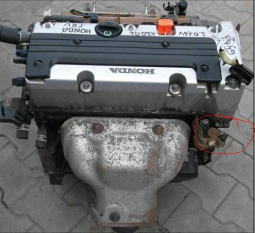

ich habe einen CR-V Baujahr 2003, 2.0 Benziner mit jetzt ca. 171.000 Km.
Vor ca. 2 Monaten tauchte auf einmal der Fehlercode P1259 (VTEC-System malfunction) auf. Die Drehzahl geht nicht über 2700 U/min.
War dann beim Händler und habe nach der Fehlerursache suchen lassen.
Getauscht wurde bisher:
- Öldrucksensor
- VTEC-Systemeinheit, also das Bauteil mit den Kanälen, inkl. der Dichtung wo sich der Öldrucksensor befindet
- VTEC-Stellventil für die Nockenwelle
- das kleine Sieb was sich gerne mal zusetzt (hinter dem Riemen)
- Ventildeckeldichtung
Alles Originalteile. Dann war eine Weile Ruhe, jetzt taucht der Fehler wieder auf.

16 Jahre und 170 tausend Km heißt im Umkehrschluss knapp über 10 tausend pro Jahr. Daraus ziehe ich den Schluss, viel Kurzstrecken im ersten Leben. Die "innere Reinheit" des Motores ist dadurch wahrscheinlich nicht gefördert worden. Die Nockenwellen Steller arbeiten hydraulisch. D.h. ein elektrisch angesteuertes Ventil verschließt einen Ölkanal und öffnet gleichzeitig einen anderen Ölkanal. Dadurch wird die Nockenwelle verdreht und die Steuerzeiten geändert. Das ist das Arbeitsprinzip. Wenn die Steuerung also die "Funktion" verliert liegt es nahe, dass Schmutzpartikel die Ursache dafür setzen. Motoröl Spülung und unterstützt durch längere Zeiten mit Betriebswarmen Motor könnten hilfreich sein. Die meisten kennen das Phänomen, das nach den langen Urlaubsfahrten der Motor wieder frischer und ruhiger wirkt. Aus meiner Sicht wäre es den Versuch wert. Eventuell ist zur Zeit schon wieder Schmutz an dem Filter erkennbar? Ich würde das prüfen und später entscheiden ob eine Trennung vom Auto tatsächlich die bessere Lösung ist.
Themenstarteram 28. Januar 2019 um 10:31
Es verstellt die Einlassnockenwelle per Stift oder? Das angesprochene Ventil wurde getauscht. Ich habe bereits auf einen elektrischen Fehler getippt...lockeres Kabel, Kontakt, etc...aber finde sowas mal ... :-/
Die Änderung der Steuerzeiten erfolgt durch verdrehen der Nockenwelle. Der Hydraulische Versteller wird über den Zahnriemen b.z.w. die Steuerkette angetrieben. Am Steuertrieb verändert sich praktisch nichts. Innerhalb des Hydraulischen Verstellers / Stellglied erfolgt die Verdrehung. Das elektrische Stellventil ändert die Fließrichtung vom Öl. Also Öldruck zum Verstellen nutzen.

Bei meinem Vtec-Motor aus 2012 (IIIer) wird nicht die Nockenwelle verdreht.
Nach meiner Information hat die Nockenwelle zwei unterschiedliche Nockenprofile, eins für niedrige und eins für höhere Drehzahlen. Über ein Magnetventil wird ein Ölkanal angesteuert dessen Öldruck einen Sperrstift betätigt, der voneinander getrennte Schlepphebel oder Rollenschlepphebel miteinander verbindet. Bei Verbindung der Schlepphebel über diesen Sperrstift ist ausschließlich die Nocke mit den schärferen Steuerzeiten für die Steuerung der Ventile zuständig. Ohne diesen Sperrstift sind die anderen Nocken mit den sanfteren Steuerzeiten für die Steuerung der Ventile zuständig.
Bei den Motoren mit einer Nockenwelle (SOHC) wirkt das VTEC nur auf die Einlassventile, bei denen mit zwei Nockenwellen (DOHC) auf alle Ventile.
Bei den I-VTEC Motoren gibt es keine feste Drehzahl an dem das System jeweils umschaltet. Das Magnetventil wird Geschwindigkeits-, Drehzahl- und Lastabhängig vom Steuergerät geschaltet.
Was mich an der Fehlerbeschreibung irritiert ist, dass der Motor nicht über 2700/min hochdreht. Sollte aus irgendeinem Grund tatsächlich das VTEC-System nicht auf das schärfere Nockenprofil umschalten, so müsste der Motor trotzdem über 2700/min hochdrehen, wenn auch nicht ganz so flott wie mit intaktem VTEC.

Genau so verhält es sich auch bei meinem Fahrzeug. Aber jetzt wirds interessant denn der Werkstattmeister mir über 20 Jähriger Honda Erfahrung hatte mir noch gesagt, dass er die Abregelung bei 2700 U/min noch nicht erlebt hat. Er hatte zwar den VTEC-Fehler bereits gesehen aber eben so wie du es beschreibst und zwar, dass der Motor trotzdem über die 2700 dreht. Bei meinem, wenn du da recht zügig über die 2700 willst, beißt du fast ins Lenkrad, so regelt der ab.
Das hört sich aber eher nach einem elektronischen Fehler an. Gerade dieses brutale Abregeln macht meiner nur wenn die zul. Höchstdrehzahl überschritten wird, oder wenn er auf der AB über 190 km/h läuft.
Nach meinem Gefühl schaltet das VTEC auch erst viel später auf das schärfere Nockenprofil um. Die genaue Drehzahl kenne ich gar nicht, da es, wie bereits geschrieben, beim IVTEC keine feste Umschaltdrehzahl gibt. Gefühlsmäßig würde ich sagen das der Umschaltpunkt sehr häufig so um die 4000/min liegt. 2700/min erscheint mir viel zu früh.

Update: Habe heute mein Fahrzeug wieder abholen dürfen. Getauscht wurde nach Rücksprache mit Honda Deutschland, der Ölfilter. Verbaut war ein Bosch Ölfilter, eingebaut vor ca. 5 Monaten. Nach Tausch durch Originalteil tritt der Fehler nun nicht mehr auf. 1,5 Liter Öl haben wohl auch gefehlt wobei ich vor zwei Wochen den Ölstand kontrolliert hatte und nur ein bischen gefehlt hatte. Wenn der Fehlercode nun nicht mehr kommt, war wohl a) zuwenig Öl drin und b) ist ein Ölfilter von Bosch wohl ungeeignet. Honda Deutschland sprach von einem Fall, bei dem sie den Ölfilter tauschten und seither keine Probleme mehr. Ich werde nach ein paar Wochen berichten ob der Fehler dauerhaft abgestellt wurde. Besten Dank an dieser Stelle für eure Hilfestellung.
