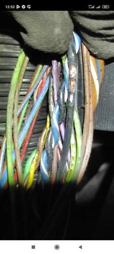

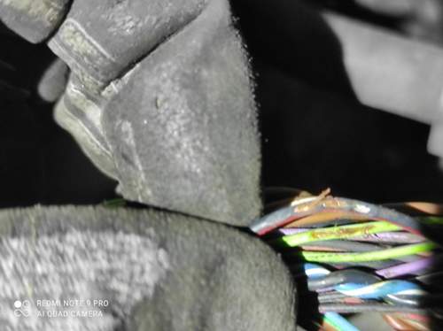

Also jetzt hab ich Mal alles ausgebaut gehabt und an den Kabeln leicht gezogen und das Messgerät angesteckt gehabt .. hat sich nix getan. Alle mir zugänglichen Kabeln .. hat nix gebracht und Schäden konnte ich auch keine erkennen.
