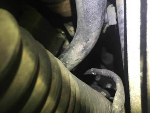

heute den Wagen auf der Bühne gehabt... soweit so schlecht.
Der Schlauch zwischen DPF und Rohrleitung sieht ganz gut aus, ist aber nicht original wenn ich das richtig sehe? Auch keine Verfärbungen am Blech oder so...

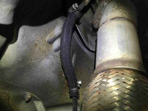

...auch der Schlauch von der Rohrleitung zum Sensor sah jetzt eigentlich auch nicht schlecht aus.
Das da ist die zweite Leitung vom DPF. leichte Beschädigung der Ummantelung, aber sah jetzt auch nicht wirklich dramatisch aus:
https://i.ebayimg.com/00/s/NDgwWDY0MA==/z/wxYAAOSwIrRdjkCt/$_10.JPG
Also wo weiter machen? Auf Verdacht den Sensor Tauschen?
Oder kann das Problem auch auf einen defekten/angeschlagenen DPF zurückzuführen sein?
Schlauch auf Bild 1 kannst Du gleich neu machen!
das ist normaler Kraftstoffschlauch in billigster Ausführung,
Hält keinen Druck+Hitze aus!!!
1- Schlauch neu,DPF Freibrennen Ok gut,nein
2-Differenzdrucksensor neu Freibrennen Ok ,nein
3-evtl DPF reinigen
