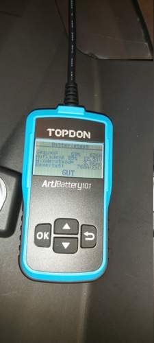

Mal noch ne andere Frage, zeigt der Mokka X eigentlich eine zu schwache Batterie im KI an?
Ich kenne das von anderen Herstellern, wenn die Batterie zu schwach wird, kommt ne Meldung im Display und meist muss die dann ersetzt werden.
Bis jetzt hat es bei mir noch nichts angezeigt.
So habe jetzt mal das Ladegerät angeschlossen und mal sehen was dann nach dem Laden der Batterietester anzeigt.
Werde nach dem laden die Batterie 5 Stunden ruhen lassen und erst dann den Test durchführen.
Wenn dann immer noch alles auf diesem niedrigen Niveau ist, werde ich zeitnah vorm Urlaub noch eine neue kaufen.
Denn Batterietest im Bild habe ich kurz nach dem Öffnen des Autos und vor dem anschließen des Ladegerät gemacht.

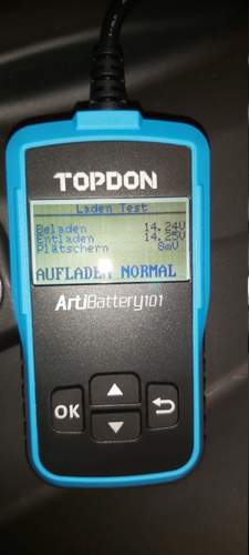

So die Batterie war jetzt 18,5 Stunden am Ladegerät, gestern 11Uhr angefangen Batterie hatte 12,15 Volt, 18Uhr kontrolliert da war das Ladegerät bei 13,1 Volt, dann nochmals 23 Uhr kontrolliert da war das Ladegerät bei 14 Volt und heute früh um 5 Uhr30 war das Ladegerät in Erhaltungsladung und hat voll angezeigt. Die Batterie fällt relativ schnell auf auf 12,8 Volt ab, bei 12,7 Volt fängt es wieder an zu laden und schaltet bei 14,7 Volt wieder in Erhaltungsladung. Das Spiel geht alle 5 Minuten so. Habe dann das Ladegerät abgeklemmt und einen Test durchführen, da ist der Gesundheitszustand (SOH) nun 70% und Ladung ( SOC) 100%.
Ich werde dann später nach dem ich geschlafen habe ( Nachtschicht) nochmal testen und mal sehen wo sich die Batterie dann befindet.
