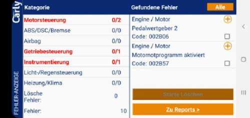

Bei meinem M6 E63 leuchtet teilweise die Motorlampe auf und fällt schliesslich ins Notprogramm.
Beim 1 Mal auslesen stand im Fehlerspeicher VANOS BANK 1 drauf jetzt steht wieder was anderes. Hat da jemand schon Erfahrungen gemacht mit diesen Fehlercodes ?
Einmal als ich das Auto gestartet habe ging sofort die Getriebestörung an und nach 2 - 3 Sekunden wieder aus und kam nie wieder. Gibt es ein Grund dafür oder ein Anzeichen das etwas getauscht werden sollte ?

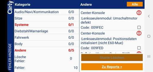

Mein elektrische Lenkradverstellung lässt sich auch nicht mehr verstellen evt Steuergerät hinüber ?!
Screenshots habe ich im Anhang gepackt
Ps. Ich weiss Carly ist nicht das beste Diagnosegerät dafür

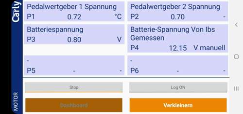

1. Sicherung für Lenksäulenverstellung prüfen
2. Signale der beiden Pedalwertgeber anzeigen lassen während das Gaspedal durchgetreten wird. Signale vergleichen. Diese müssen gegenläufig sein.
Das sind die Werte beim durchtreten
am 17. November 2019 um 13:19
Posten bringt nichts. Du musst die Spannungswerte über den gesamten Verlauf anschauen und vergleichen. Wenn das Thema Pedalwertgeber neu für dich ist, belies dich darüber.

@sese1990 schrieb am 17. November 2019 um 14:19:35 Uhr:
Okey muss mich noch schlau machen, habe darüber leider keine Ahnung.
