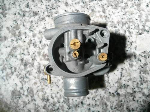

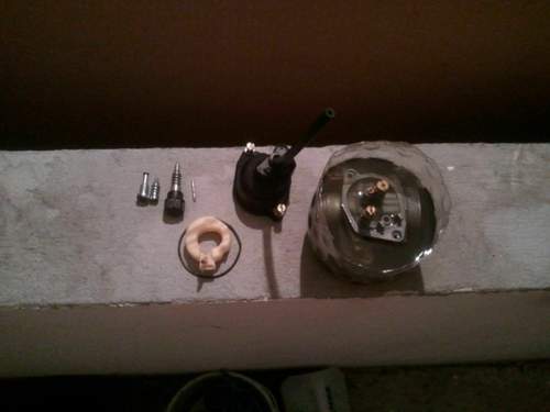

Normalerweise kann man sowas nachgoogeln! Da ich momentan einen TPH restauriere, so habe ich ein paar aktuelle Fotos parat.
Eigentlich macht man sowas wie Ultraschallbad...
Meine Vorgehenweise:
-Fotos machen oder alles merken
-Schläuche/Ansaugstutzen auf Risse prüfen! (siehe Bild1 Ansaugstutzen muss neu und auch der Membranblock ist nicht dicht)
-Punika trinken und den Vergaser für 24 std in Benzin baden lassen (Bild 2), eventuell auch 2 mal
-Düsen mit Hochdruck durchpusten (Kompressor), auch alle Kanäle, die der Vergaser hat
-zum Schluß mit Bremsenreiniger durchgehen, zusammenbauen, alle Löcher mit Tachentücher abdecken!
(Bild3,4,5 Düsen sind eingebaut und gereinigt)
Zusätzlich:
-Dichtungen prüfen! und vorm Einbau mit Fett fixieren damit ja nix verutscht!
-Düsen nicht beim rausdrehen verkratzen!
-alles gewissenhaft machen und Sauberkeit ist erstes Gebot
PS: Prüfe vorher den Benzinhahn...

Themenstarteram 23. Juli 2015 um 20:48
Danke aSmaNo1, für die Fotos und die genaue Beschreibung!
Die Kerze wurde auch vorher, ohne extra Benzin schon nass.
Einen Benzinhahn gibt es nicht, der hat einen Unterdruckschlauch.
Google mal Bezinhahn Peugeot Speedfight 1 LC. Hat ja zwei Anschlüsse! Einmal einen Benzinunterdruckanschluß und einmal den Benzinanschluß... Echt blöd wenn zum Schluß der Benzinhahn defekt ist... Immer eine mögliche Fehlerquelle nach der andern ausschließen.
