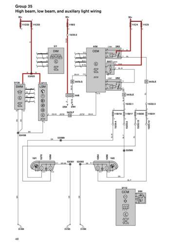

... das große Steuergerät 2/1 ... welches ist das... kann ich in der Liste nicht finden... jedenfalls befinden sich da in der Mitte die beiden Lastkontakte für high und low beam... auf A1/30 geht der Saft rein... auf B3 und B5 kommt er wieder raus wenn die Kontakte schalten und in Ordnung sind... da mal messen ob Spannung vorhanden ist wenn Abblendlicht eingeschaltet ist bzw. Fernlicht. Denkbar ist das da Kontakte defekt / verbrannt sind oder das Ding nicht schaltet. Wenn das da funktioniert kann nur das Kabel zu den Birnen defekt sein... ;)
Den Lichtschalter kannst Du eigentlich ausschließen. Wenn der defekt wäre, also kein Signal ankommt ist das Abblendlicht automatisch auf Dauer an.
Ich würde auf das CEM tippen.
Hier mal noch der passende Stromlaufplan.
Die Lampen selbst funktionieren aber? ;)
Davor sind nur die Sicherungen 11C1 bis 11C3 fürs Abblendlicht. Das Relais CMI7 konntest du mit dem kreuzweisen Wechsel vom NSW-Relais ja schon ausschließen.

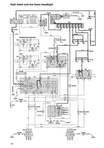

Da habe ich wohl zunaechst einen Nachfolgeplan gepostet. Sorry fuer die Verwirrung.
@Hightower
Den Schalter sehe ich genauso. Allerdings sieht das CEM wie neu aus... Keine Schmauchspuren, nix angelaufen, kein Indiz....
@Opel.-infos
Danke fuer den PASSENDEN Stromlaufplan. Habe ihn auch (per Zufall) auf www.manualslib.com als Download gefunden. ??

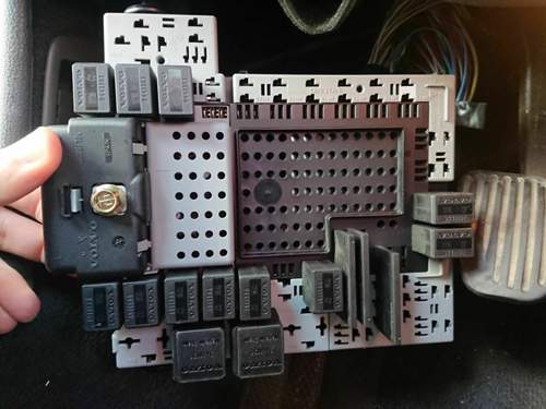

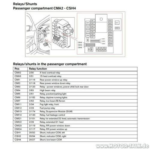

Kann ich CSH4 Sinnvoll (als Laie) durchmessen?

Dein geposteter Plan war vom Vorgänger-V70. ;)

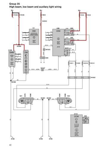

Welches Modelljahr ist dein V70? Der angehängte ist der vom Modelljahr 2001. Scheinbar hast du ein Modelljahr 2002. Dann gehört dieser Plan dazu. Das Abblendlicht läuft da über 11B17 und 11B18.
CSH4 ist zwischen Kontakt 2 und 3 nur ein Widerstand, den man messen kann. Sollte sehr wenig sein.

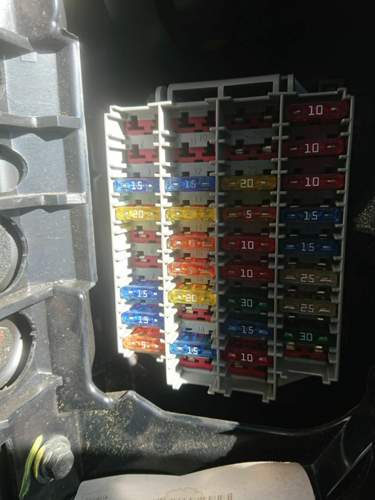

Auf meinem Foto der Fuse Box ist zu sehen, daß auch das Fach 17 leer ist .... Verwirrend....
"SICHERUNG SPRITZWAND" klingt nach Motorraum....?!

CSH4 ist kein Widerstand sondern eine Brücke (Shunt).
Der sollte Durchgang haben.
Rausziehen und messen.
Ob das CEM defekt ist, siehst du nicht von aussen.
Meins war auch kaputt und sah aus wie neu.
Grüße Markus
Ein Shunt ist ein Widerstand. Der hat eine definierte Größe. Das CEM misst den Spannungsfall über diesen Widerstand und kann damit eine Aussage treffen, ob eine Lampe defekt ist oder nicht.
