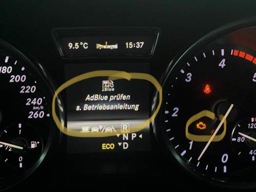

01.06.2014 SONNTAG, Fahrt in den Urlaub.
Nach ca. 600 km lautes Bliiing und Fehlermeldung: Ad-Blue prüfen + Motordiagnostiklampe leuchtet.
Riesen Schreck, denn ich war garede zur Inspektion. Ran an die Tanke, Bedinungsanleitung lesen und 5 Liter nachgefüllt. Es läuft über, also es scheint voll zu sein. Der Mechanieker vor Ort meint, ich soll weiterfahren und das System wird schon lernen, dass es voll ist.
Ja, Pustekuchen, Warnhinweis: Nach 800 km starten nicht mehr möglich.
Anruf beim Mercedes 24 Stunden Hotline: Umgehend Werkstatt anfahren, weiterfahrt nur auf eigene Gefahr.

Der Mechaniker wartet schon, ca 4 Stunden Diagnostik und gefühlte 100 Anrufe, danach festgestellt, daß 1 Sensor an dem Auspuff defekt ist. 15 Liter Ad-Blue nachgefüllt, obwohl wir zuvor an der Tanke schon vollgefüllt haben. Erst wollen sie uns für Montag vertrösten, doch nachdem wir beim Mercedes anrufen wollen, kommt der Chef dazu und fangen doch noch an. Reparatur bis zum Abend, danach lange Probefahrt und der Wagen wird kostenlos gewaschen.

Montag, ca 120 km weiter – Biiing - gleiche Anzeige. Mercedes organisiert eine Werkstatt im Weiden am Neusiedler See, Österreich.
Nette Emfang, der Chef gibt uns sofort einen Wagen, wir sollen zu dem nahe gelegenen Outletcenter fahren, denn schon allein die Diagnostik dauert ca. 4 Stunden. Kein Fehler, sondern angeblich nur hier und da gereinigt und ca. 50 km Probefahrt (angeblich notwendig), keine Fehlermeldung mehr. Wagen kostenlos gewaschen und innen gesaugt.

Dienstag weiterfahrt nach Ungarn. Nach ca. 200 km – Biiing - das gleiche Spiel: Ad-Blue prüfen und Motordiagnostiklampe.
Mercedes organisiert wieder, aber wir fahren diesesmal auf eigene Gefahr 300 km weiter.
Werkstatt in Nyiregyháza / Ungarn
Jász-Plasztik, eine autorisierte Mercedes-Benz-Niederlassung.
Die Jungs haben Ahnung, die kennen schon das Problem und AUCH die Lösung. Sie wissen schon aus Erfahrung, sagen sie, welche der 7 Sensoren kaputt ist (der hinterste) und sind verwundert, daß die Österreicher (und Mercedes) es nicht wissen.
Leider müssen sie den Sensor aus Wien holen, doch selbst das kriegen sie bis zum nächsten Mittag hin. Weil wir keine Geduld mehr haben, entschuldigen sie sich, daß sie den Wagen nicht waschen können.

Erst alles OK, aber ich kann mein Blick nicht mehr von der Anzeige lassen. Dann vor 100 km von Zuhause will der Klimaanlage uns kochen, es strömt nur noch brühheiße Luft in das Auto.
Mercedes organisiert, sie kennen uns ja schon, aber sie können nicht helfen, sondern empfehlen weiterfahrt nach Hause und Werkstattbesuch.
Nach dem Besuch in der Werkstatt haben sie nichts gefunden, aber für das Überprüfen der Klimaanlage fast 200 € verlangt.
Ich habe Mobilitätsgarantie und die Garantie Junge Sterne, so kostet mir die Sensor-Kalvaria wenigstens nichts.
