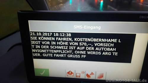

Bin mit meinem alten E87 bei 24x T KM liegen geblieben Karlsruhe es war Abends. Ich hatte Gepäck dabei. ICE bis nach Zürich war zu spät.. Flug zu umständlich, . Hotel (Übernachtung) wollte ich nicht. Mietwagen wurde durch Versicherung gebucht. Leider hat der MA von Sixt nicht mehr gewartet als wir ankamen. Ich ein ANRUF erneut bei der Versicherung. 30 min später Taxis stehen bereit. Doch nur einer war bereit gegen Rechnung von der AXA zu fahren.
Kosten,.... 570 EUR NUR DIE TAXI FAHRT in die Schweiz.
(edit eben noch ein Bild gefunden aus der Google Cloud ) sonst glaubt es niemand.. :cool:
Und selbst heute habe ich diese AXA Intertours Versicherung obwohl ich jetzt BWW MObiliät etc.. habe und noch knapp 2,5 Jahre Garantie. Ist zwar im Vergleich zu anderen Anbietern sehr teuer. aber wirklich NO LIMTS bei der Rückführung !
https://www.axa.ch/.../reiseversicherung.html
So etwas ist Goldwert und werde ich niemals kündige! Vielleicht sogar mehr als ein guter Anwalt.
