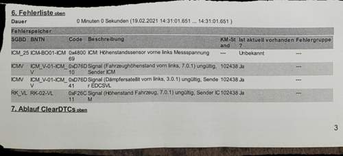

ich bekomme seit neuestem auch die Fehlermeldung "Fahrwerk - bitte gemäßigt weiterfahren", nach dem der Wagen nach einer 60-km weiten Fahrt einen halben Tag bei niedrigen Temperaturen draußen gestanden hat (normalerweise steht er so gut wie immer in der Tiefgarage).
Es handelt sich um einen 530d xDrive Touring aus 2013 (vor-LCI).
Das Auslesen des Fehlerspeichers hat mehrere Fehlermeldungen (siehe unten) gebracht, die alle etwas mit dem Höhenstandssensor vorne links zu tun haben.
Ein Austausch des Höhenstandssensors hat bisher leider keinen Erfolg gebracht. Dieselben Fehlermeldungen sind nach dem Austausch und mehrmaligem Löschen des Fehlerspeichers wieder gekommen.
Beim Fahrverhalten merke ich überhaupt keine Auswirkungen des angeblichen Fehlers. Bei BMW hat man mir nach dem Fehlerspeicherauslesen gesagt, dass ich so weiterfahren kann, nur der Wagen weiß nicht, wie hoch der vorne steht.
Sicherungen sind alle intakt. Dies haben wir vor kurzem auch ausgeschlossen.
Hat jemand vielleicht eine Idee, wo man sonst noch nach der Fehlerursache suchen könnte? Was könnte es eventuell noch sein?

Also falls es jemanden interessiert, haben wir gestern nach der Fehlerursache gesucht und sind fündig geworden.
Hinter der vorderen linken Radverkleidung war das Kabel, welches vom Höhenstandssensor (vermutlich zum Steuergerät) führt, angeknabbert. Dadurch waren 2 von 3 dünnen Käbelchen im Inneren des dickeren Kabels komplett durchgebissen. Ich vermute es war ein Marder am Werk gewesen. Wer denn sonst!?
Die Kabel wurden dann zusammengelötet und der alte Höhenstandssensor wieder eingebaut (denn an diesem lag es ja nicht). Und siehe da: die Fehlermeldung ist sofort wieder verschwunden ohne den Fehlerspeicher zu löschen.
Das Problem ist jetzt glücklicherweise aus der Welt und der neue Höhenstandssensor geht wieder Retoure an den Online-Händler.
