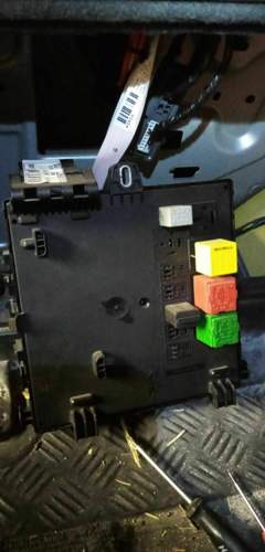

Themenstarteram 27. Oktober 2020 um 0:39
So. Um mal das Thema hier zu beenden, folgender Bericht:
Ich habe heute die Lösung versucht die StephanGLA vorgeschlagen hat und habe mir die Sicherungen nochmal, bzw, die Kontakte der Klemmen angesehen. Aber auch die waren vollkommen in Ordnung. Hier und da etwas verrotzt aber alle i.O.
Dann habe ich durch einen Schlitz in dem ganzen Apparat eine Platine hinter dem Stecker gesehen der für die Weiterleitung des Stroms an die einzelnen Lampen zuständig ist. Also dachte ich mir, hey, eine Platine, genau mein Ding, Lötstelle kalt, mach ich warm, alles top.
Ich habe dann mal alle Stecker abgezogen und das gesamte Modul ausgebaut. Die Relais abgezogen und mir den Kasten mal ganz genau angesehen. Da stand dann fest, das ist mehr als ein Sicherungskasten bzw. Verteiler. Ich hab dann so zu mir gesagt: "Du hör mal, ich denke da steckt mehr dahinter."
Nach einigem rumfummeln und testen konnte ich das Gerät mit Hilfe eines Schraubenzieher und eines Dremels öffnen. Opel war so fies und hat im oberen Bereich eine Metallklammer eingepresst um ein öffnen zu verhindern. Also kam der Dremel zum Einsatz und ich hab den Bereich einfach ausgeschnitten.
Innen sah es dann sehr interessant aus. 2 Platinen übereinander (siehe Bilder). Ich hab dann wieder so zu mir gesagt:" Was hältst du denn davon wenn du das Teil langsam wieder zu machst, wieder einbaust und nicht mehr daran denkst. Weil das sieht teuer aus." Ich habe mich an der Stelle nicht mehr getraut die erste Platine von der anderen abzuziehen weil ich eben nicht wusste wie sehr Opel das Teil noch verbaut hat. Am Ende hätten Stifte der ersten Platine in die zweite gegriffen und ich hätte die nie wieder rein bekommen oder es wäre was abgerissen. Jedenfalls gab es für mich keine Chance an die kalte Lötstelle heran zu kommen ohne erhöhtes Risiko. Und das Risiko wollte ich nicht eingehen wenn die Lösung für den TÜV aus 1,5 Meter Kabel besteht, 2 Lötstellen und etwas Isolierband. Was ja bereits seit einiger Zeit eingebaut ist und funktioniert.
Um den Fehler bzw. die Kontrolle der Lampen abzustellen und weil ich das Auto noch eine Weile fahren will habe ich mir heute ein China-OPCom bestellt und wenn das da ist stelle ich wie von euch schon erwähnt die Kontrolle der Lampen aus damit diese nervige Fehlermeldung verschwindet. Wenn eine Lampe kaputt ist werden es mir die Cops schon sagen. Oder der Nachbar.
Eines ist mir noch aufgefallen und vielleicht regt das nochmal eine Diskussion unter euch an, mir ist ein defekter Chip aufgefallen (siehe Bilder) der durchgebrannt ist UND es gibt noch andere Threads in anderen Foren die exakt den gleichen Fehler beschreiben. Nämlich defektes "rechtes" Rücklicht im Kofferraumdeckel. Ist es möglich das immer der gleiche Chip dafür verantwortlich ist ?

Da scheint ein durchgebranntes Bauteil zu sein. Kannst du zufällig noch sagen, was auf dem Chip (oder einem ähnlichen rechts daneben) draufsteht? Evtl. bekommt man die ja bei ebay und dann einfach ersetzen.
