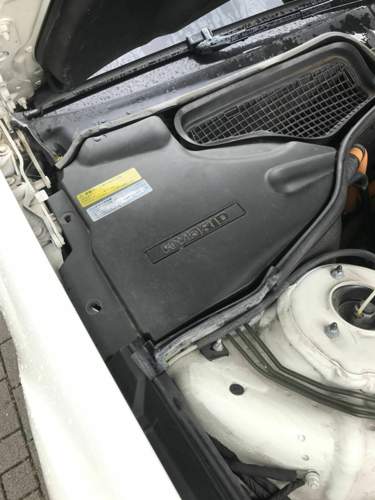

Guten Abend zusammen,
kann mir vielleicht jemand beantworten, um welches Ersatzteil genau es sich bei dieser Fehlermeldung handelt?
Bei dem Fahrzeug handelt es sich um einen S-400 Hybrid Benzin 205 kw Baujahr 2009.
Danke euch vielmals im Vorraus,
Herzliche Grüße aus Bottrop
T.K.
32 Antworten
Das ist dein Schwungscheibe das Getriebe muss raus, würde ich sagen.
Hättest du auf F6 geklickt, wäre ein Foto und Infos gekommen.
Wen die Hochvoltbatterie auch noch Tiefenentladen oder defekt ist.
Kommt es einem Wirtschaftlichen Totalschaden gleich.

Hallo, Sie haben Motor Steuergerät falsch codiert oder geändert!! Ich hatte auch so was Probleme gehabt bei mir Umrichter starter(Leistungverteiler) Steuergerät kaputt gegangen, ich habe bei AliExpress bestellt 1600+Zoll und MeVSteuer. Teil Nummer A 000 906 47 03.
Teile ist in Bildern

Hi,also was genau war kaputt,der Elektromotor oder der Umrichter???!
Gruss
am 16. März 2021 um 15:59
Letzter Beitrag:13. Dezember 2020 um 10:08 Uhr
Frage deswegen,habe Mir einen S400 Hybrid Bj.2011 gehollt,und bis auf Zündung,kann ich das Auto nicht starten!!Also auch der Anlasser dreht nicht!!
Fehlermeldubg zeigt:
Die Kommunikation mit ELEKTROMASCHINE A,weist eine Fehlfunktion auf,es wurden falsche Daten empfangen!!
Hybridbatterie zeigt 25% an!!
Was genau bei Dir kaputt,das er wieder läuft??
Bitte um schnelle antwort.Danke.
Lg
am 16. März 2021 um 16:44
Ja zur nächsten MB NL oder VT schleppen lassen, kann da aber schon mal 1-2 Wochen dauern.
Hallo, 100% Umrichter defekt!! das ist eine chronische Sache von diese Model. Das war auch bei mir so.
Sie können Hybrid Batterie selber laden. Anleitung Steht in der Bilder.
5eb9475a-23e5-496a-9d27-0d83fc2710c8
Debcadc4-41f1-42e6-b09e-6914d399da38
Faa468dc-ebd0-4f27-b88b-46d4c2f0cac8
Passatman00 diese Wagen hat keine Anlasser. Der hat direkt Start Funktion. A20 DIREKTSTART
