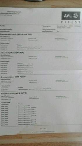

ich habe ja meinen ML verkauft. Der Käufer hat nun den Fehlerspeicher auslesen lassen und kriegt jetzt kalte Füße.
Schaut Ihr doch mal drüber ob da schlimme Sachen drin sind oder ob er sich umsonst Gedanken macht.

Wenn er den Speicher löscht, ist der Fehler dann weg, oder kommt der wieder?
Leuchtet die SRS Leuchte? -sollte sie eigentlich.
Das können alles uralte Fehler sein.

Also er hat den Wagen jetzt 4 Wochen. Bei mir vorher war keine Lampe an. Deshalb vermute ich auch, alles alte Fehler von irgendwann. Jetzt soll nächste Woche mal ein "Meister" , der sich mit Mercedes "auskennt" sich das ansehen. Mir scheint, mein Käufer hat sich wohl mit der Problematik "ML" übernommen.

Sicher hatte das Fahrzeug einen Notlauf ab 4000 Touren. Der war verschwunden, nachdem ich den Unterdruckschlauch beim AGR ersetzt habe. Auch Fehler wie Lambdasonde 1 in Bank 2 war weg. Nachdem zog er schön bis über 5000 und schaltete dann. Auch der KickDown ging wieder. Von daher lief das Auto prima. Es müssen also alte Einträge im Speicher sein oder ist tatsächlich was Neues. Der soll erstmal den Speicher löschen und fahren, dann neu auslesen.
