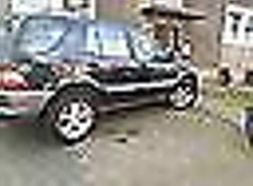

Also das Auto ist ein 320 Ml Bj 99 und nein er hat kein Xenon
Das mit dem Blinken beim auf und Abschließen ist so weit Verstanden (Beifahrertür schloss ist Defekt) wird wohl damit zusammenhängen.
Hab in der Zwischenzeit die Bedienungsanleitung studiert und es ist mir aufgefallen das er sich auch nicht meldet ob ich angeschnallt bin oder nicht (wahrscheinlich deaktiviert)
Mfg Sascha

das mit dem Anschnallen ,ist bei vielen ML Bj 1998-99 inaktiv gestellt;)
teilweise auch die MIL , so auch bei meinem :D
kann das mit Sicherheit sagen , da ich der Erstbesitzer ( Bj.1999 ) bin und der ML immer nur bei einer MB-Werkstatt gewartet wurde !
Daher ist es wohl nicht anzunehmen ,dass die Werkstatt die Anzeigen inaktiv gesetzt hat.
