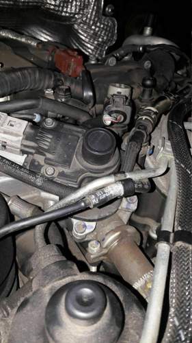

Ich habe es mal bei mir verglichen. Im Anhang ein Foto dazu. Also denke das eingekreiste Teil sollte die Drosselkappe sein, lediglich das "Rohr" nach links ragend ist in eins.

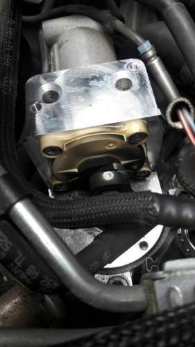

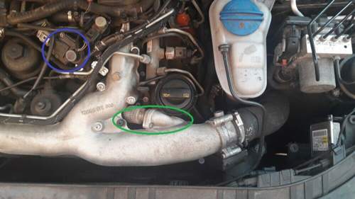

Also die Drosselkappe sieht sehr sauber aus, siehe Foto. Meine nächste Vermutung wäre der Bypass (grün eingezeichnet) oder das AGR Ventil (blau eingezeichnet)? Hab mal die Kappe vom AGR Ventil abgenommen, sieht das okay aus? Das ganze Ventil habe ich leider nicht abbekommen. Es waren zwar 3 Schrauben zu lösen, aber es saß sehr fest - vielleicht festgegammelt?

Das ist auch keine Drosselklappe sondern eine Reglerklappe.
Die macht beim abstellen des Motors kurz zu damit der Motor nicht nachschüttelt.
Das AGR-Ventil ist ein Bauteil und besteht aus Kühler und Ventil.
Der Kühler wird zu sitzen.
Deswegen der Eintrag AGR zu gering.
