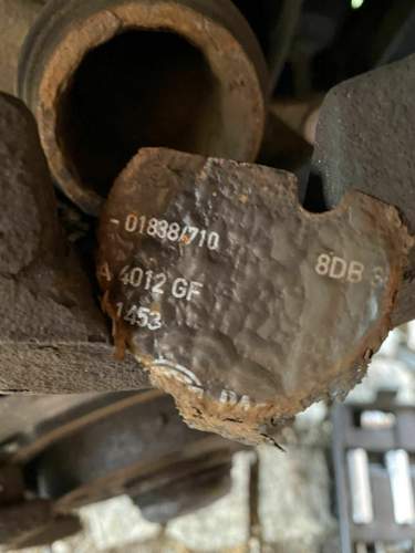

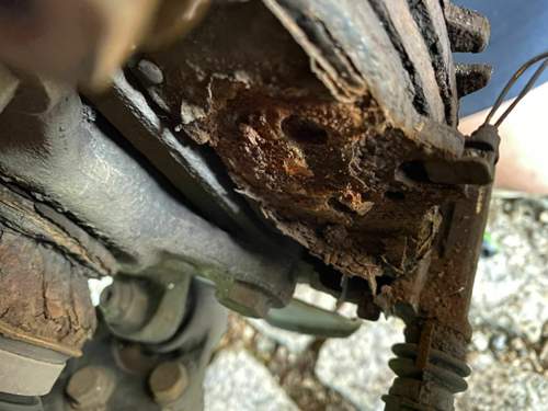

Bei meinem A 160 CDI macht es vorne links seltsame Geräusche. bei 70 kkm gekauft, hat jetzt 160kkm. Eigentlich schraube ich nicht gerne (vor allem an Bremsen), aber erreiche meine Werkstatt nicht und das Geräusch nervt. Habe vorhin mal vorsichtig nachgesehen. Kann das sein, dass auf der Aussenseite der Bremsbelag fehlt. Und auf der Innenseite scheint es auch nur eine mehrteilige lose Platte zu sein. Siehe Bilder. Und ist das normal, dass der Bremszylinder eher so ein Rohr ist, das auf den Bremsbelag drückt? War das Teil das der Zylinder ausgestanzt hat ein Originalteil von Mercedes? Hatte bislang nur die Bremse hinten machen lassen.
Die Scheibe ist sowieso hin. Denn die soll wohl eher glatt sein.
Bremszhylinder nur ein Rohr?
War der Belag von Mercedes?
Ist das normal

Und beachtest auch nicht wenn der Verschleißanzeiger (der nur vorn rechts sitzt, sonst nirgends) das Symbol "Bremsbelagverschleiß" ins KI meldet ?
Wahrscheinlich nichtmal ein Sensor verbaut. Aber könnte man vor lauter ROST eh nicht mehr erkennen.

Der war im November 2020 beim TÜV. Hatte vorher die Bremsanlage hinten erneuern lassen. Im Sommer 2020 war er für den Tausch des Drucksensors in einer anderen Werkstatt. Und im Mai 2020 steht im Reparaturbereicht, dass alle Reifen demontiert wurden und die Bremsanlagen ok sein, das Tragbild hinten nicht mehr optimal (weshalb ich es machen lassen habe). Also leider kein 1. April. Als ich vorhin davor saß, hat sich auch irgendwie mein Magen gemeldet. Habe wenig Erfahrungen mit dem Auto. Aber da scheint ja sogar der Verschleißmelder in der Luft zu hängen. Die eine Seite scheint ja, mal abgesehen davon dass der Belag wohl locker ist, noch relativ viel Belag zu haben. Aber bei der anderen habe ich es also richtig gesehen, dass dort der Belag komplett fehlt. Naja, so teuer ist das auch nicht, aber irgendwie Spassfrei. Mal sehen ob ich eine meiner beiden Werkstätten Montag erreiche. Das sollte auch der Nissan Händler hinbekommen. Unabhängig davon, kann einer aufgrund des Restes der linken Bremsbelagbeschriftung identifizieren, ob der noch das Original ist? Dann würde mich nichts wundern.

Der Kolben ist ein Becher das passt schon. Der Belag innen und aussen ist auch da.
Verschmolzen mit der Scheibe.
Im Mai 2020 ist die Karre in der Werkstatt gewesen und es wurde diagnostiziert, dass die Bremse ok ist. Ein Jahr später sieht die vordere Bremse so aus, als hätte man sie jeden Tag mit Salzlauge eingesprüht.

das ist ja mal was fürs Bremsengruselkabinett, die Hauptbremsleistung wird vorne verrichtet daher bitte den Wagen nicht mehr bewegen wie schon oben von einigen angemerkt.

So, nun wieder zwei schöne neue Bremsscheiben und vier Beläge Mein Elch muss wohl auf der rechten Seite ein Hang zum Rosten haben. Der eine Bremsbelag war ja schon weg, der andere nur noch zufällig drin. Hatten sich von der Platte gelöst. Doch links dann aber eher so wie ich mir vorstelle, wie es aussehen muss. Beide relativ gleichmäßig. Bin ja eigentlich kein Bremser. Meist kann man ja einfach den Fuß vom Gas nehmen. Aber ist schon ein hässliches Geräusch wenn Blech auf Blech bremst. Erstaunlich das die ESP und ABS das so problemlos wegstecken. Denn da sollte rechts die Bremskraft ja eigentlich doch etwas schlechter gewesen sein.
War erstaunt, dass man die doch relativ einfach austauschen kann. Nichts mit abreißenden Schrauben usw. Vielleicht doch mal wieder ein wenig selber nach dem Auto sehen.

Kann es sein das du eine billige Kopie verbaut hast?
