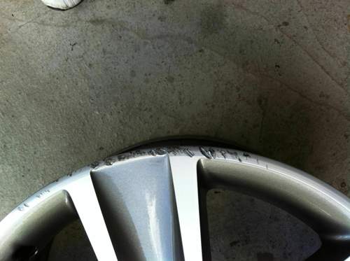

Spachteln und schleifen beim Felgendoktor ist bei der "Budapest" nicht möglich! (Glanz gedrehte Felge ...)
Ein Angebot für die Reparatur + Versand bei z. B. der Fa. Aluklinik wäre teurer geworden, als das Angebot im oben genannten Link.
Unsere Baustelle, siehe Anhang ... :o
Budapest
Ok, danke für den Hinweis. Hab ich nicht gewusst, dass die Budapest-Felge nicht lackiert sondern glanz-gedreht ist.
Deine Felge sieht ziemlich böse aus, mein Beileid.

Die Budapest ist lackiert! Und zwar ist dieser glanzgedrehte Teil sogar so fett lackiert, daß man glaubt es wäre Kunstharz anstatt Lack. Von Borbet gabs gratis dazu, bei nicht wenigen Budapest auch Staub-und Lufteinschlüsse :D...der beste Beweis, daß der glanzgedrehte Teil, wie der Rest überlackiert ist.

Natürlich ist der glanz-gedrehte Teil mit einer Beschichtung versiegelt. Bei einer starken Beschädigung in diesem Bereich hilft aber nur ein MIG/MAG Schweißgerät und die aufwendige Nacharbeit.
am 29. August 2011 um 7:59
Naja..glanzgedreht beinhaltet ja nicht zwangsläufig lackiert und oben klang das, als wäre grundsätzlich nichts möglich.
Ob eine Reparatur günstiger wäre, als der Neukauf, kann ich allerdings nicht beurteilen. Ich denke zumindest, daß man eine Repatur, an solche einer Stelle, aber immer sehen wird.
Bin mal gespannt. wann meine Budapest die ersten großen "Narben" haben....:D
