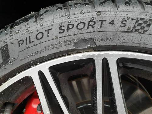

Dann sollte es also eigentlich kein Problem sein, dass meine Kia-Werkstatt oder ein sonstiger Fachmann einfach Felge und Reifen wechselt?
Hier mal ein Foto (Beschädigung Felge oben und darüber das abgeratzte Gummi). Oder kann der Reifen so repariert werden so dass es nicht auffällt8

Das Stück vom Reifen kann man nicht rekonstruieren. Bei nur 500 km Laufleistung sollte es kein Problem sein, nur den einen Reifen zu tauschen. Nur der Reifen ohne Montage und Wuchten liegt so bei 200 bis 220 Euro.
Die Felgen im Zubehör werden nur als Achsatz verkauft, ob die auch einzeln bestellt werden können, dass musst Du mal bei Kia anfragen. Die 19" für MJ18 lagen Achsweise bei 600 Euro, also 300 Euro pro Felge.

Wenn ich das Bild richtig gedeutet habe dann ist nur der Gummi vom Felgenschutz weg. Noch kein Gewebe sichtbar. Früher haben dies viele Reifenhändler wieder anvulkanisiert.heute macht das fast keiner mehr. Theoretisch kann der Reifen so weitergefahren werden. Aber ich sag immer ein Reifen ist wie ein Elefant, der merkt sich alles. Wenn eine Beule entsteht sofort wechseln
