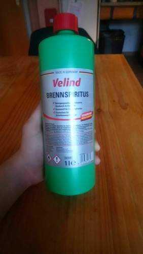

Hey,
Wie bekomme ich das Grauen wieder von der Felge herunter, ohne dass ich die Felge selber zerstöre? Der Vobesitzer war so schlau und hat es mit nem Pinsel drauf geklatscht, völlig unprofessionell und affig... Wollte die eventuell folieren, stört das wenn ich die Farbe drauf lasse? Hoffe ihr könnt mir bissl helfen.
LG
@Floriancbr schrieb am 06. Jan. 2020 um 13:56:08 Uhr:
Ich hätte Brennspiritus schon hier, kann ich den nehmen ohne dass die Felge oder der Gummi davon Schaden nimmt?
Von Brennspititus wird der rote Lack vermutlich auch keinen Schaden nehmen. ;)

Themenstarteram 6. Januar 2020 um 12:56
Ich hätte Brennspiritus schon hier, kann ich den nehmen ohne dass die Felge oder der Gummi davon Schaden nimmt? Verdünnt oder Pur? Ich würde es auch mit Bremsenreiniger usw, probieren...
Estmal vielen Dank für die Antworten :)
Ich würde ganz vorsichtig Abbeizer vom Baumarkt mit einem Pinsel nur auf das Rot auftragen.
Die originale Farbe der Felgen ist sehr wiederstandsfähig, die wird es nicht gleich anlösen.
Ich habe das so mit einem Motorradtank gemacht, der Abbeizer hat nur den Lack aus der Spraydose angelöst nicht den Originallack.
Erst mal an vorsichtig probieren.

Silikonentferner ist am besten. Damit bekommst Du alle nicht Lösemittelhaltigen Lacke entfernt ohne das Du den Original Lack angreifst.
Lacke aus der Spraydose oder Farbdose haben alle keine Lösemittel. Mit Nitro oder Acryl Verdünnung, würde ich da nicht rangehen die ist zu aggressiv.

Wie schon geschrieben, immer mit dem harmlosesten Mittel beginnen.
Ich nehme an, dass es mit Brennspiritus nicht klappt, aber einen Versuch ist es wert, besonders wenn du den vorrätig hast.
An Benzin wirst du auch leicht herankommen.
Du solltest das alles vorsichtig mit einem Läppchen auftragen.
