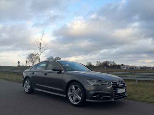

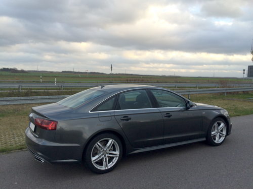

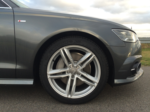

Moin zusammen,
hier meine WH11 Winterräder mit ET35. Reifen sind 235/45R19.
Vielleicht hilft das.

OK, dann kann es passen. Ich habe den BITU und wenn Du die Felge siehst, die hat Innen noch einen Absatz
und mit der großen Bremse kam der Händler nicht bis zur Nabe und so kam Ich zu Spurplatten.
