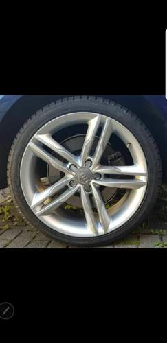

@mavimale schrieb am 20. April 2016 um 16:36:12 Uhr:
Was haltet ihr davon ?
Die Details der Rotor-Felgen passen wohl besser hierher als in den Felgen-Fotothread.
Es dürften die hier sein:
Audi A4 Felge 19 Zoll Rotor Design titan
Artikelnummer: 8K0601025CN oder 8K0601025AR
Hersteller: Audi
Felgendesign: 5-Arm-Rotor Design Titanopitk
Felgengröße: 8,5 J x 19
Einpresstiefe: 43
Radlast: 650kg
Für folgende(s) Fahrzeugmodell geeignet: Audi A4 8K ab Baujahr 2008
Fahrgestellnummer beginnt mit: WAUZZZ8K
ABE: keine (von Audi voreingetragen)
Eintragungspflicht: nein
Benötigter Reifen: 255/35 R19 96Y XL
Radnabenabdeckung: nicht enthalten
Teilenummer Radnabenabdeckung: 8T0601170A 7ZJ
Schneekettenfreigabe von Audi: nein
Kann man sich aktuell hier anschauen, aber da das dort verschwinden wird, habe ich die Daten hier gepostet.
Die sind schon der Knaller. Sehen m. E. super aus und dürften auch viel leichter zu reinigen sein als die meisten Felgen, die Audi für den B9 anbietet.
Bin überrascht, daß die auf den B9 passen, denn die haben ET 43 und die für den B9 jedoch ET 40, oder? Ich kenne mich jedoch nicht mit ET aus und was worauf passt.
Er hat ohnehin andere Felgen, nämlich 20".
Aber warum sollten die denn nicht passen die haben ET 43 und stehen damit nur 3mm weiter drinnen.
